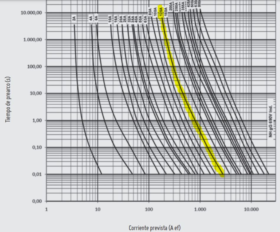

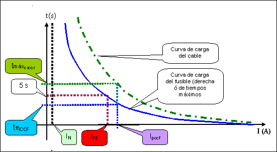

    Predeterminado Re: Problemas con fusible de batería - inversor, en nueva instalación
    Cita Iniciado por Ruth Bond Ver mensaje
    He hablado con el instalador y dice que va a poner uno de 63A
    No se puede poner un fusible mayor sin comprobar que la sección del cable que va a proteger soporta la intensidad que deja pasar el fusible, ya que podría pasar que al cambiar el fusible a uno de intensidad nominal superior, con un consumo alto el cable se queme si la sección es insuficiente.
    deprofeaprofeelectrico
    Problemas con fusible de batería - inversor, en nueva instalación-fusible-cable.png
    curva de intensidad- tiempo de fusible
    Problemas con fusible de batería - inversor, en nueva instalación-curva-nh.jpg

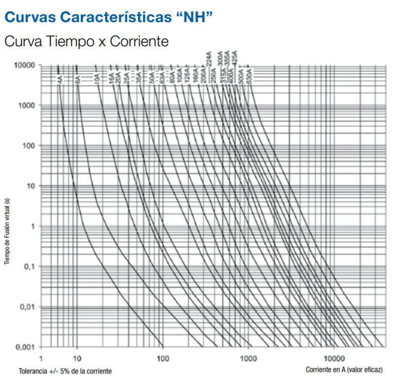

    El instalador está más perdido de lo que pensaba. No te puede poner un fusible de 105A porque no es una intensidad normalizada, será de 125A
    Problemas con fusible de batería - inversor, en nueva instalación-fusible-nh125.jpg
    Lo del cable no tienes que buscar a otro instalador ni instarlo tú. Él como instalador tiene que cumplir el reglamento vigente y te tiene que justificar que cumple el reglamento
    Imprime este documento del reglamento de baja tensión y que te justifique el cable de 10mm2 en las tablas que aparecen:
    https://ofitecenginyeria.es/guias_de...19_feb09R2.pdf
