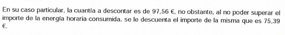

    Predeterminado CURENERGIA, Compensacion de vertido de 97,56€ y segun ellos solo pueden 75,39€, faltando 22€, ¿Ladrones o estafadores?
    buenas.
    quería compartir esto con los grandes sabios y gente que tiene mas conocimientos que yo.

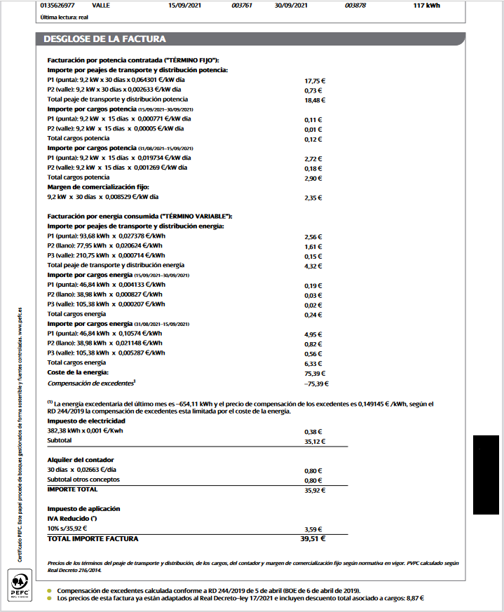

    bien pegare las dos fotos uno de la factura donde se vertió mas de lo gastado y las respuesta según curenergia, donde dicen una frase, quería opiniones antes de mover a Facua y otros, ante lo que yo veo que se puede ir compensando en el "variable"
    Factura,
    CURENERGIA, Compensacion de vertido de 97,56€ y segun ellos solo pueden 75,39€, faltando 22€, ¿Ladrones o estafadores?-fireshot-capture-530-1.png
    contestación ante los 22€ que no se compensan.
    CURENERGIA, Compensacion de vertido de 97,56€ y segun ellos solo pueden 75,39€, faltando 22€, ¿Ladrones o estafadores?-fireshot-capture-530-2.jpg
    gracias por toda ayuda, pues no nos queda otra, que tirar de foro para aprender y evitar el gran saqueo que están haciendo las comercializadoras.
    gracias, una vez mas

    Ni ladrones ni estafadores al menos, por ese concepto, x otros igual si.
    Solo se compensa x el coste de la energia, ni los peajes de la energia ni la potencia se co pensa. Y eso es segun LEY.
    Asi que no pierdas el tiempo reclamando xq está bien eso. Lo que si puedes mirar es si la suma de los kWh d lp 3 periodos coincide con el consumo facturado q aparece en la primera hoja de la factura. Dnd esta el diagrama de barras con el historico de consumo del año.
    Si no coincide, es q no te estan aplicando el balance neto horario.
    Enviado desde mi SM-G998B mediante Tapatalk

    gracias.
    si la ley dice sobre el variable, pero no los peajes, lastima
    realice una prueba, no gastando mucho ese mes y veo que mea costado 22€, entiendo.
    muchas gracias por contestar, veo que tener una factura de 15€ como vi videos por youtube, va ser difícil.

    Viendo tu factura, es imposible q te facturen 15 euros solo, xq ya solamente de potencia pagas mas de 20 euros fijos todos los meses.
    Te son imprescindibles los 9kW en potencia punta?
    Luego en peajes solo has pagado cosa de 5 euros y el resto se ha compensado.
    Como dice el compañero, o bien buscas una comercializadora tipo Proxima o Respira dnd compensan todo, incluso hacen bolsa anual de excedentes o bien te quedas en pvpc regalando tus excedentes o bien los "despilfarras" encendiendo cosas en tu casa sin necesidad
