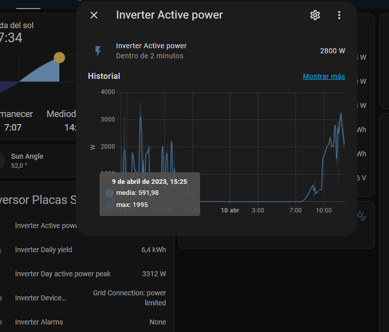

  17. #167
    Etilico96 está desconectado Forero Junior
    abr 2023
    5
    Predeterminado Re: Huawei SUN2000L-4KTL y Modbus TCP
    Cita Iniciado por yukkio Ver mensaje
    Y quitando mqtt me surge otra duda, HA guarda histórico?
    Home Assistant registra el estado de todos los sensores, por lo que si tiene histórico. Lo utilicé para sacar unas graficas de los voltajes para una reclamación a Iberdrola, porque en ciertas horas me caía el voltaje por debajo de 190 voltios...
  18. #168
    yukkio está desconectado Forero
    ene 2023
    93
    Cita Iniciado por Etilico96 Ver mensaje
Nombre: imagen.png
Visitas: 77
Tamaño: 67,6 KB
    De pm! Hay que añadir algo o añadiendo el sensor es automático?
