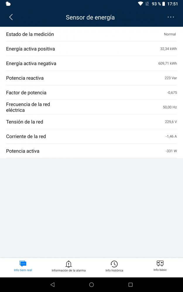

    Buenas noches
    Me puede decir alguien si los datos de mi medidor parecen normales, porque yo no tengo ni idea, pero veo muchas cifras negativas.

    Predeterminado Re: estado del medidor
    nada mas te esta diciendo que estas consumiendo 331w

    Cita Iniciado por conrat Ver mensaje
    Vale, muchas gracias, es que sigo muy mosqueada con el tema de que, teniendo contador digital, me sumen los vertidos a la red como consumido y, aunque un instalador me ha dicho que eso es porque el contador no lo tienen puesto en bidireccional, sigo buscando por si hay algo mal.
    De momento he puesto vertido cero hasta que me cambien el contrato.
