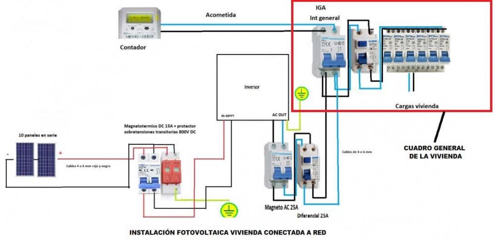

    Hola a todos.
    En el 90% de las instalaciones veo fusibles, pero en algunos esquemas como el que adjunto pone magnetotérmico para los paneles, qué recomendáis?. Por otro lado, en la parte de AC del inversor instalan un diferencial, pero la casa ya tiene el suyo, serían como tener dos en serie, en la foto que adjunto se ve. Es normal?
    Miniaturas adjuntadas Miniaturas adjuntadas Magnetotérmico o fusibles? un diferencial o dos?-instalacion-fotovoltaica-conectada-red-1-.jpg

    Hola a todos:
    En mi instalación me han puesto en el cuadro de la línea de placas a inversor fusibles y descargadores.
    En la salida de alterna del inversor tengo descargadores, diferencial y magnetotérmico.

    Gracias. Al final pondré fusibles en DC y el diferencial en AC. El sobretensiones no lo que no pondré en AC solo en DC.
    abr 2021
    Cadiz
    512
    Predeterminado Re: Magnetotérmico o fusibles? un diferencial o dos?
    Los diferenciales protegen a las personas de derivaciones que ocurren "aguas abajo" de dicho diferencial.
    En resumen si tienes un percance en el tramo de cableado que va del primer diferencial al IGA el que te protege es el diferencial de la salida AC del inversor pues la corriente en lenguaje coloquial se entiende que proviene de alli, no de la calle.
