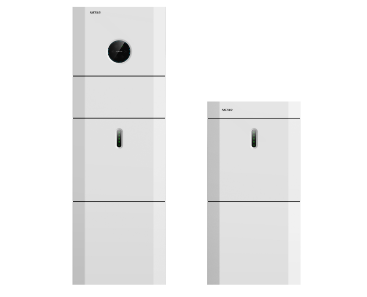

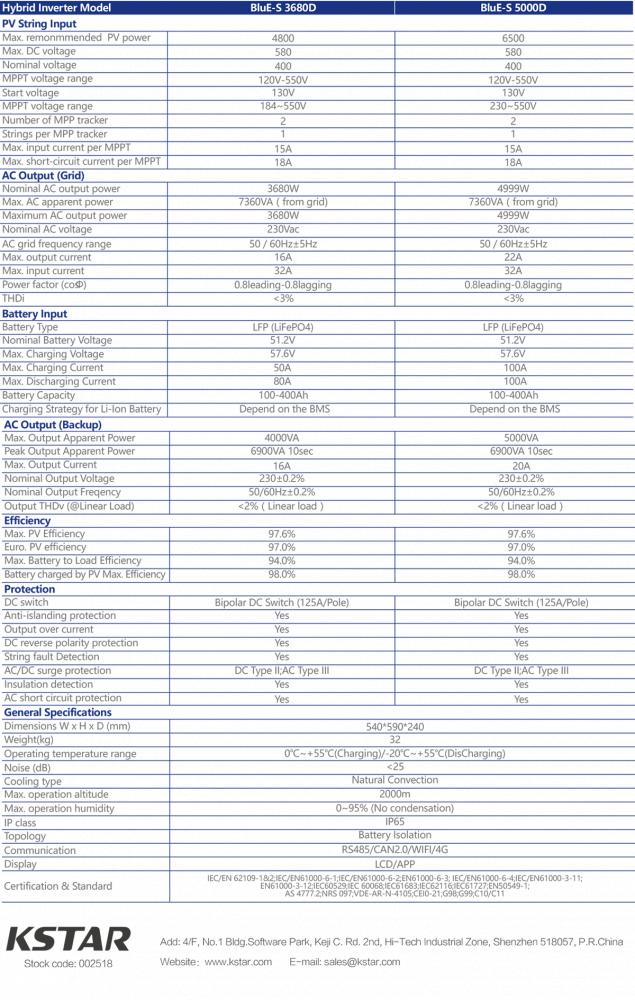

    La instalación consta de 8 paneles sun power de 410/420 conectados a un equipo "Todo en Uno" de la marca Kstar. Esta marca no la conozco y aunque tiene buena pinta, apenas encuentro información al respecto.
    La solución es todo en uno porque tanto el inversor como la batería de iones de Litio de 5,2 KW están integrados en un equipo. La batería es Kstar aunque suministrada por CATL (el mismo que suministra baterías a Tesla), son de bajo voltaje y tienen una duración según el fabricante de 10000 ciclos (5 años de garantía de producto y 10 años de garantía de producción). Os pongo una foto para que veais el equipo, así como un pdf donde explica o venden un poco el producto. Todo en ingles.
    El inversor está integrado en la misma pieza de las baterías, aunque todavía me falta hablar con el técnico me tira un poco para atrás que si me falla la batería, ¿se me quedaría el equipo colgado?, porque o le pongo una batería igual....o no valdría para nada, ¿no?, que hago con el inversor?, ¿ se podría utilizar el inversor eliminando las baterías?

    ¿Qué opináis del equipo?, ¿Alguno conocéis esta marca, Kstar?, ¿Alguien tiene equipos de esta marca Instalados? la instalación me sale entregada por poco más de 6000 euros (sin subvención).

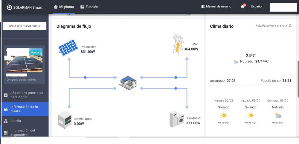

    Hola! Ya llevo suficiente tiempo para daros mis impresiones acerca de Kstar y sus baterías CATL.
    La producción es suficiente para estar "regalando" KWH pues para las doce la mañana como mucho las baterías están al 100%, resto el tiempo pongo el A.A. en la casa de conductos en planta alta para no verter puesto que aún con distribuidora esperando me aprueben y después me queda más con comercializadora... Cuando llega la noche, empiezo a tirar de baterías, hago cena y vida normal (hemos tenido siempre mente ahorradora pero sin obsesión, vitro, horno y/o microondas, todos nuestros electrodomésticos son A+++, incluso secadora B.C., excepto lavavajillas y A.A., pendiente cambio). Por la mañana nos calentamos el pan en tostadora, microondas, cafetera de cápsula...y estamos entre el 55-60% aún. El consumo de red no pasa de 0,4 KWH/día.
    Un finde abusamos del sistema por cumple tarde/noche con el congelador y frigo a tope de bebidas y comida, luces exteriores, música...etc y por la mañana aún estaba la batería al 18% y por debajo del Kwh cogido de red. La plancha es el único electrodoméstico que si está combinado con el resto de la casa, empieza a consumir de red, es increible, ya sabía que era un tragón pero verlo insitu es cuanto menos sorprendente.
    El inversor y baterías no hacen casi casi nada de ruido (radiadores pasivos) y el display es efímero pero suficiente para ver la información que necesites. El instalador un chaval joven y muy majo, toda la instalación está oculta y el inversor y baterías está en el sótano y previamente ya tenía el camino para que no se vea ni una canaleta y el cuadro de la casa quedó adaptado para recibir los diferenciales y magnetos incluyendo el Backup (si se me va la luz de la red, tira de baterías como si fuera un SAI, de todas formas apenas consume un residual por ahora). Cuando elevo el consumo a drede para ver cómo reacciona la lógica del inversor Híbrido observo que se apoya las placas con el extra de baterías para en caso de seguir aumentando coger de la red vigilando la batería.
    El software es un churro, al ser RS485 y wifi cuando la garantía expire pondré una app directa, puesto que a veces actualiza cada 15 minutos o más. Todo está registrado y tiene muchos datos la app y el entorno web, pero los refrescos son penosos. Por otro lado, no para de avisar "solar loss" cuando no hay sol, tontería pero no para de dar avisos y otra que si me preocupa un poco es "BMS Volt Over" que significa que el controlador de las baterías está constantemente dando aviso que está en sobre-tensión de carga (el límite está muy ajustado y lo sobrepasa con facilidad, no obstante el técnico me comenta prefiere no subirlo aún teniendo margen, puesto que ellos se conectan a la planta cuando algo ocurre para ver que pasa y pueden resolver en remoto muchos problemas. No me extiendo.Instalación All in One  Kstar.-web-solar.jpg

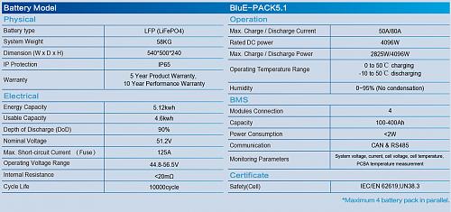

    2. La programación de la batería. No he encontrado tutorial ninguno y las instrucciones son pobres. He encontrado videos de otros marcas y explican cómo gestionar la batería. Por ejemplo, de cara al invierno, programar la batería para cargar de noche cuando la luz es más barata en especial los días nublados.
    3. La descarga profunda del inversor está puesta al 90%. Eso puede restar ciclos de cara al futuro. No sé si lo tenéis puesto de otra manera.

    1. El contador tiene un margen de error cuando las potencias son muy pequeñas (y siempre barren para ellos, aunque el contador es muy muy preciso e inteligente, como en los bancos, siempre redondea). Metiendo analizador de red calibrado es muy aproximado en ese sentido. Fluke 435
    2. Efectivamente no puedes manipular más allá de los límitess de descarga (DOD) y carga y algunos parámetros más, tienes que en ¡trar en modo mantenimiento para jugar con ello. La inercia del INVERSOR frente a subidas de consumo para su potencia máxima (unos 6000w) efectivamente tiene una cierta inercia, sobretodo es por proteger la batería de picos que son los que realmente desgastan las mismas. El BMS es el cacharro que mantiene a raya a las mismas. EL modo inteligente en mi opinión es lo más sensato para que las baterías duren lo máximo posible. El secador, la plancha, el A.A. que no sea INVERTER...le hacen la puñeta a estos inversores (oscilaciones de carga importantes para su capacidad son amortiguadas, incluso en instalaciones más grandes, en los inversores de 100KW lo he visto igual si los "puñeteas" mucho. Siempre hay un consumo residual de la red aunque no lo necesite, puesto que el propio inversor "coge" un poco de la energía de red por la naturaleza de las sincronizaciones de red, ten en cuenta que él toda energía que salga y entre previamente (a grandes rasgos) las convierte a CC y salen a AC (son como las SAIs, llevan doble conversor de alterna a continua)
    3. CATL dispone de una tecnología Lifepo4 prismáticas...bla bla bla... en resumen, las usa TESLA por poner un ejemplo, significa que para automoción son ideales por tener una alta densidad de carga y una descarga bastante bastante profunda, por lo que al 90% como límite está asegurado más de 10000 ciclos. Cierto es que cuanto menos profundidad y sobrecarga tenga pos mejor, pero van en ese aspecto mejor que las Lipo cobalto (de los móviles) mejores en general pero muy delicadas con las descargas profundas. También en mi opinión para amortizarlas antes de su vida útil, la mitad del resto de la instalación más o menos en uso normal y sobre 20-25 años de media, mejor trabajen lo más próximo al máximo dentro de su margen, son buenas baterías. Las conozco desde tiempo con los SAIs en industria, CATL tiene reconocida calidad, y si bien no son las más punteras, para esto son ideales.
    No obstante sí que se puede en vez de bajar el límite superior, subir el DOD (profundidad de descarga) y subirla para que quedes más tranquilo.
    Manual si que hay poco, información menos, y sobre todo la tortura del refresco de información, en cuanto tenga un hueco probaré a poner un registrador por ethernet en estrella (conexión para bus RS485) que parece soporta y saco en paralelo con otra aplicación los datos, puesto que durante la garantía se supone debe seguir con el churro Logger que trae (la antenita wifi).

    Niobe está desconectado Forero Junior
    oct 2022
    23
    Predeterminado Re: Instalación All in One Kstar.
    Hola, buenas tardes, también soy nuevo propietario de un equipo kitar instalado por ags, llevo unos días un poco tensos con ellos ya que en la misma urbanización tengo vecinos con instalaciones (de otras marcas) y me han demostrado que en condiciones normales de días soleados teniendo baterías han llegado a consumir 3 o 4 kw en un mes, mientras yo consumo una media de 1.6 a 1.8 kw diarios...
    Ellos comentan el mismo discurso, he observado que de noche con un consumo de 250 a 300w mientras estamos en cama a llegado a picar de la red??.. Es normal?... Os ocurre lo mismo?
    .. Todos me dicen que es falta de configuración y se puede afinar más y la impresión que me da es que ellos no tienen mucha idea
    oct 2022
    23
    Gracias por responder quadro,pero ya tengo hecha la instalación, mi sorpresa es lo de los consumos diarios de 1kw y medio, según ags el consumo 0 es imposible y ya he visto más de una factura con 2 y 4kw mensuales.
    La verdad que estoy un poco mosqueado con la situación.

    Cita Iniciado por Niobe Ver mensaje
    que situacion? consumir 4 miseros kwh mes?
