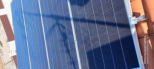

    Has comprobado que tengas sombras? SI es asi lo mejor es mover las placas si tienes sitio

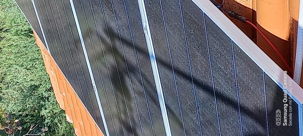

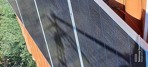

    Discupa si te molesté, lo que dijiste de que el instalador no tiene la culpa me hizo sacar el tono jocoso. Espero que te hayas arrepentido de haberlo dicho.
    Intento incluir fotos del tejado, a ver si salen. Gracias por todo.Mi mala experiencia con la empresa recomendada por OCU-20211019_141128.jpgMi mala experiencia con la empresa recomendada por OCU-20211019_163545.jpg

    Intento incluir fotos del tejado, a ver si salen. Gracias por todo.Pulsa en la imagen para verla en tamaño completo
Nombre: 20211019_141128.jpg
Visitas: 114
Tamaño: 115,7 KB
ID: 26077Pulsa en la imagen para verla en tamaño completo
Nombre: 20211019_163545.jpg
Visitas: 85
Tamaño: 90,6 KB
    Pero tienes otro sitio para desplazarlas
