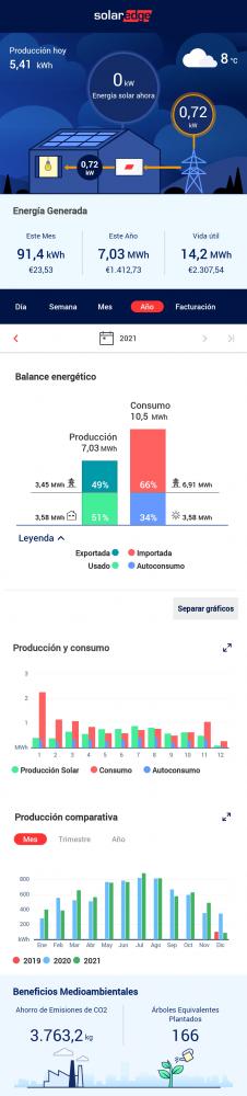

    que tipo y potencia de paneles e inversor tienes instalado. puedes poner alguna grafica de funcionamieto, actualizada. Muchas gracias
    Pepeluxo está desconectado Forero
    abr 2020
    181
    Predeterminado Re: Me tiro a la piscina!! Si que hay agua... Pero no se si fria o caliente.
    Cita Iniciado por jmmoguer Ver mensaje
    Si claro, sin problema, pero como ves seguro que ya está todo descatalogado, jaja.
    15x Paneles Axitec AC-300M/156-60S
    Inversor SolarEdge SE4000H
    Optimizadores de potencia SolarEdge P300
    4500wh en paneles y 4 kwh de máxima
    una sombra por la mañana de una chimenea y orientación sur-oeste
    Me tiro a la piscina!! Si que hay agua... Pero no se si fria o caliente.-share_image.jpg

    Cita Iniciado por Pepeluxo Ver mensaje
Nombre: share_image.jpg
Visitas: 102
Tamaño: 33,4 KB
    gracias
    Se ve que tiene un buen rendimiento.
