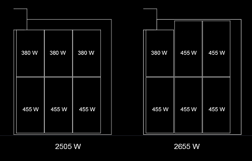

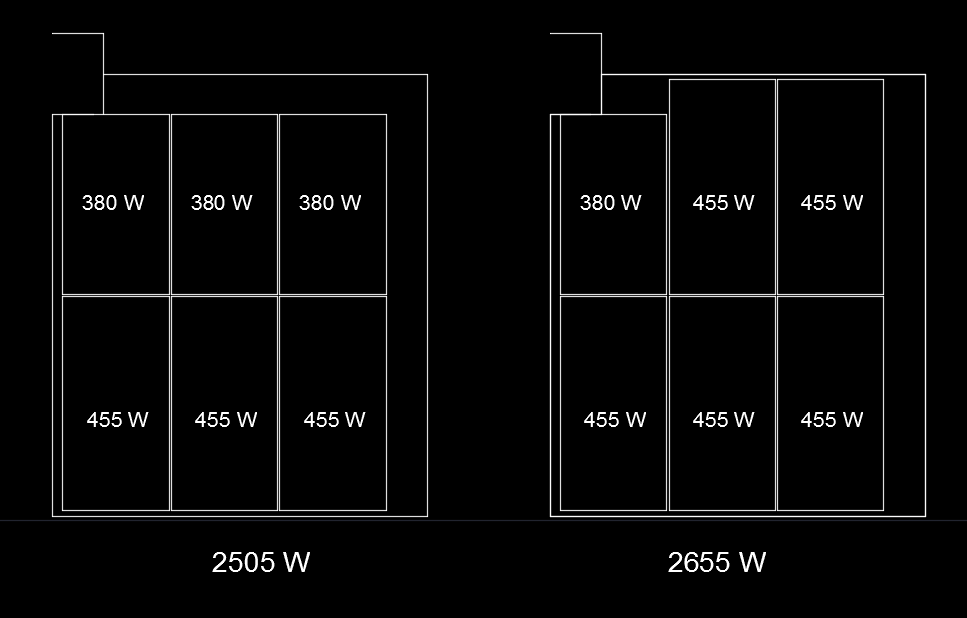

    Creo que no me he expresado bien...
    Mi pregunta, concretamente, sería...
    Le pasa algo a un Microinversor con 2 MPPT, por conectarle un módulo de 120 celdas (Vmp 35 V) y uno de 144 (Vmp 42 V) con un Imp similar de 11 A ?
    (ya sé que lo ideal sería que fuesen idénticos, pero por geometría no pueden serlo)
    ... y mas concretamente, estoy en duda de poner una de estas dos configuraciones
    en la opción de la derecha, apurando la superficie disponible y por 62€ mas darle ese pequeño plus de 150w.

    Predeterminado Re: Paneles solares de diferente potencia en el mismo microinversor
    Si los distintos paneles tienen características dentro del rango de trabajo del mppt no hay problema en que sean diferentes
    Siempre mejor más potencia dentro del rango del mppt. Otra cosa es la dificultad para moverte por el tejado
    No estoy de acuerdo, son 2 mppt independientes, cada uno buscará su punto de trabajo independiente del otro (no oscila entre uno y otro, hay dos puntos) que varia según las características de su panel asociado y también por sombras, suciedad, envejecimiento, temperatura, etc. Posteriormente internamente se suma cada una de las potencia recogida por cada mppt y se pasará al conversor DC-AC sincronizado a la red
