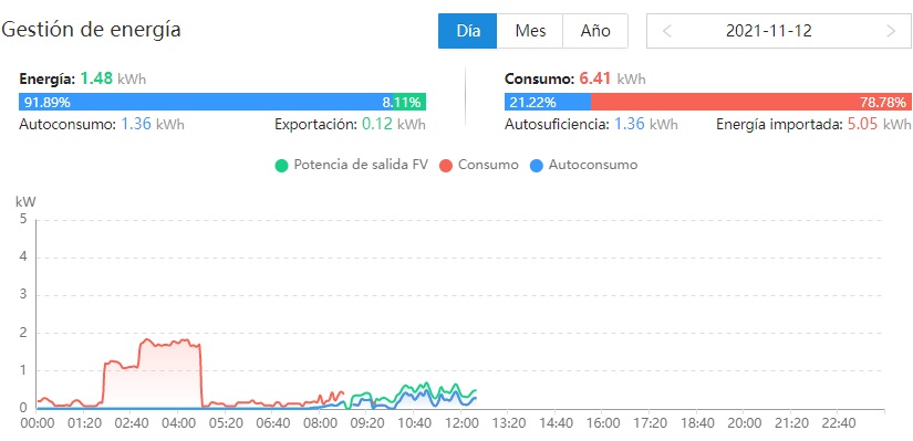

    Yo he puesto la 115, según indicaban en el mensaje que mandaron, tengo un sun2000L1, esta mañana lo he actualizado, pero desde entonces no me indica bien las potencias, al resto os va bien?Nueva versión para los sun2000l1-sin-titulo.jpg

    Un usuario de telegram actualizo a la 115 y no dejo de irle el meter y volvio a la 109 y seguia sin irle el meter. Al final lo soluciono volviendo a realizar la configuracion.
    No se si es lo que te esta pasando, parece que si, creo que lo has actualizado sobre las 9 y a partir de ahi no te mide consumo.
    Si es eso prueba a configurarlo antes de volver a otro firmware

    Un ddsu666-h, parece que si que lo reconoce, pero se ha quedado pillado inyectando 0,201kW, me marca eso todo el rato

    El meter es el que se ha quedado pillado marcando eso continuamente?
    has probado a cortarle la tension tanto de AC como de CC un rato al inversor y volverlo a encender?
