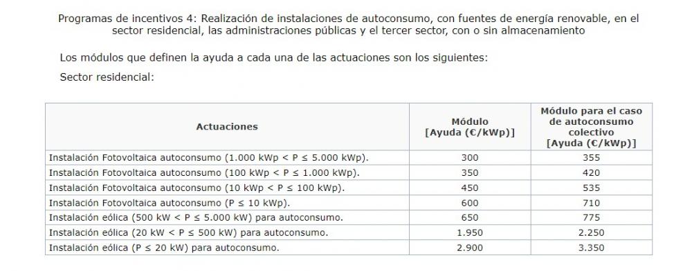

    Hola, respecto de la subvenciones publicadas para la CCMM para instalaciones solares, en todas las noticias de los medios aparece la coletilla "...hasta 3.000 € por vivienda".
    Pero estudiando la convocatoria publicada, en relación a los importes de la subvención, remiten exclusivamente al anexo 3, del R.D. del 30 de Junio, donde no encuentro ese límite, y donde además parece haber ciertas dudas en relación a cuánto se otorgaría para las instalaciones de potencia menor a 10 kW... He realizado consulta a la Fundación de la Energía, sin respuesta hasta el momento. ¿Lo estoy interpretando mal ?

    Es que os habéis tomado el RD 470/2021 como el Corán...
    He hablado con alguna empresa instaladora y me han comentado que luego en Madrid es normal aplicar coeficientes para calcular la subvención dependiendo de la ideonidad de la instalación, y es verdad que mirando las de Valencia, veía cosas que no recordaba haber visto en el RD
    Desde mi punto de vista, calcular una instalación sólo pensando en las subvenciones es un error por varias razones, por ejemplo el tema de las baterías, como la subvención es muy alta por instalación hay gente que apremia a ponerlas... pero de momento los varios miles de euros hay que pagarlos, y si la subvención se paga como el plan MOVES, va a tardar mínimo 2 años. Y el colmo sería que no te "toque", porque en baterías hay poca subvención.

    Pero entonces, el máximo al que se puede aspirar de subvención por instalación y vivienda en Madrid (sin baterías) es de 3.000 euros ? En la convocatoria no encuentro ese tope.

    Por cierto en lo que se refiere a ese supuesto limite de 3000 euros por vivienda, si se aplica a las instalaciones de grupo 6, tal como las aerotermias. Pero en las instalaciones fotovoltaicas residenciales (grupo 4) no existe. Yo ya tengo reservada una partida superior a los 8000 euros en mi expediente que se esta tramitando en la actualidad.

    Hola de nuevo:
    Una de las cosas que ha quedado clara a la vista de la concesión de mi subvención es que la supuesta limitación de 3000 euros, que se mencionaba en las primeras notas de este hilo, no existe para la fotovoltaica. En mi caso la subvencion supera ampliamente esa cantidad, solo para almacenamiento me han concedido 5050 €.
    Si existe ese limite para la aerotermia, de hecho eso si estaba claro y es lo que pedí y me han concedido para este fin.
