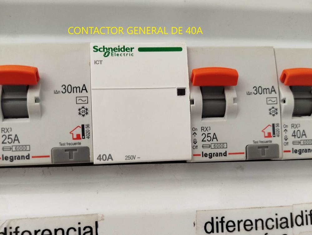

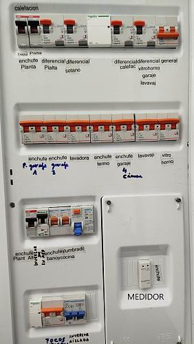

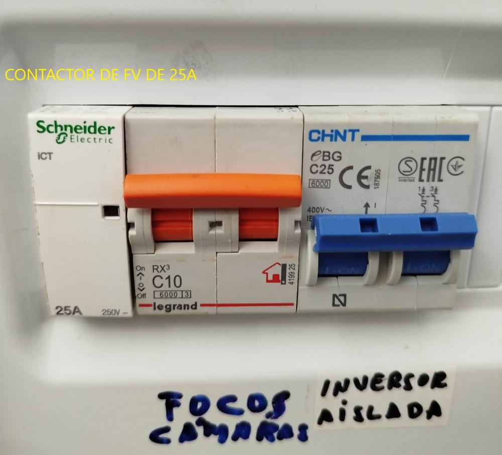

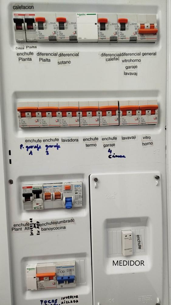

    Hola, hhonda,
    Perdona que reflote este mensaje después de tanto tiempo. Me interesa lo de la instalación de los contactores. Supongo que lo hiciste para que en caso de fallo de Red tuvieras energía en toda la cosa, ¿no? ¿Con ellos conectas la línea de criticas con la casa y cortas la línea hacia el exterior, no?
    Saludos y gracias de antemano por la respuesta

    Hola, si cuando hay corte de energía, o la corto yo, entran los contactores, uno se cierra hacia atrás en la general y el otro se abre a la energía de la planta FV hacía el cuadro general de la vivienda.
    Salu2
    Última edición por hhonda; 05/05/2025 a las 11:55 Razón: MODIFICACION
