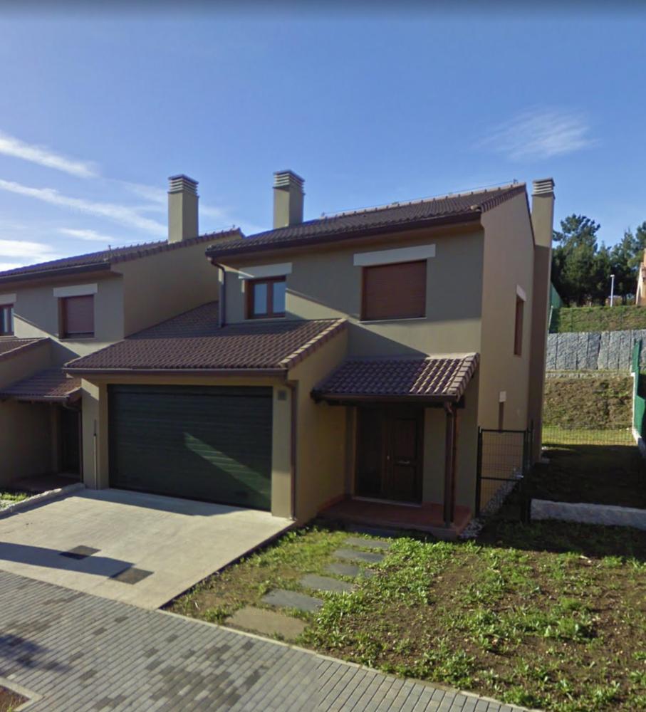

    Los paneles van en el tejado de arriba. Hoy un compañero de trabajo me decía de anclar a uno de los soportes de los paneles un elevador de estos que se llaman polipasto. Tiene un cable de 12 metros. Bajo el cable y los voy subiendo con cuidado del suelo al primer tejado y luego al segundo. Puedo poner una escalera para que vayan los paneles por ahí y listo. ¿Qué os parece?

    Pues yo lo intentarria por el lateral directamente. Lo suyo es conseguir una escalera larga, con eso ya lo tienes, deslizas las placas por la escalera y ya.

    Por el lateral, con una cuerda.
    Eso sí, tú con la línea de vida puesta arriba.

    La subida por el lateral tiene una ventaja. Cuando la placa llega arriba puedes voltearla sobre el canto porque es uniforme, cosa que no ocurre de frente como te aconsejaron antes porque si el marco de aluminio coincide con los surcos de la teja la cara alta de las mismas tocará en la parte trasera del panel y eso es algo a evitar.
    Como dice Terminal, el de arriba amarrado a la linea de vida y subes a pulso el panel que son solo 25 kilos y se sube bien si estais en forma. Si pones una escalera larga por ese lateral el que esté abajo puede ir subiendo para controlar que la placa no golpea la pared y para darle un descanso al que tira si fuera necesario.
    Suerte y sobre todo no hacerlo solo.
