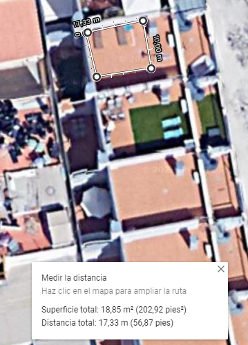

    Hola a todos desde Alicante,
    Os comento mi caso, vivo en un adosado unifamiliar con una terraza practicable orientación SUR-SURESTE la cual esta rodeada por un muro de unos 2m y tiene una chimenea en una esquina (adjunto foto).
    El consumo del ultimo año unos 12GW/h.
    Mi intención es una instalación de unos 3 o 4 kw conectada a la red sin baterías PERO que en caso de emergencia pueda funcionar (obviamente en horas de luz) sin suministro exterior. No hace falta que sea automático ya que aquí la luz no se suele ir pero en caso de los futuros malos augurios se pueda utilizar ofgrid de alguna sencilla manera.
    Mis dudas son:
    **Tema sombras que no tengo ni idea como actuarán.
    **Tipo de inversor/micro que veo que hay 200.
    **Algún instalador que no cobre 2000 euros por 2 días de trabajo mas aparte la legalización 600 me han pedido.
    **Tema tarifas, estoy con IBERDROLA a precio fijo (bastante contento) y no se si al verter seria obligado a cambiar.
    **Seguro que algo se me escapa pero lo iremos resolviendo sobre la marcha
    Muchas gracias a todos.

    Quieres decir un consumo de 12MWh anuales... ¿o tienes montada una fundición de aluminio?
    Pues es un consumo bien alto, yo personalmente con esa terraza tan maja, me haría una pérgola y poder disfrutar de la sombra en verano, además ahora han salido unas ayudas en Valencia por kilovatio en placa, al que se le añade kilovatio sobre pérgola.

    Sii, el consumo es último año aunque lo estoy bajando bastante estos meses a unos 450 KW/h mensuales.
    No es una mala opción lo de la pérgola pero sigo con el resto de dudas, a ver si alguien me puede ayudar.
    Algún instalador de confianza zona Levante?

    Estoy de acuerdo con tio_pepe, si tienes muro y chimenea, probablemente una pérgola te ayude a evitar sombras sobre los paneles y te proporcione sombras para disfrutar tú. Estúdiate cómo son las sombras en el periodo más desfavorable del año (de aquí a febrero) para diseñar tu instalación. Yo hice un reportaje de fotos, tú igual puedes simplemente subir en varias horas del día y hacerte un esquema.
    En cualquier caso, una instalación FV te va a ayudar un poco con la factura pero aparte de eso, ¿te has planteado cómo reducir tu consumo? Hay ayudas públicas también para mejorar la eficiencia energética. Cambiar electrodomésticos viejos, mejorar cerramientos, ... muchas veces merece la pena

    Si que estoy planteándome poner las placas haciendo una especie de soporte transversal con unas viguetas pretensadas o unos perfiles de acero para que queden por encima de la altura máxima de los muros, imagino que con dos o tres travesaños seria suficiente pero tengo que calcular el peso de las placas y soportes que imagino serian unas 8 de 450 aprox.
    Por otra parte ya tengo el inversor localizado, un MPP HYBRID V2-5048 o su homólogo de VOLTRONIC INFISOLAR V2 que creo es igual.
    Sabéis algún sitio donde hayan soportes de placas a buen precio?
    Y un instalador zona levante que no me atrevo a meterme en este "fregao".
    Que opináis de ponerlas sin inclinación? Llaman menos la atención y por ahí he visto algún proyecto en MACSOLAR.
    Tema baterías no pondré de momento pero tengo un termo de COINTRA TLPLUS 150L 1500W nuevo que podría conectar en horas de sol y cambiar resto de hábitos para mejorar consumos.
    Lo que SI o SI quiero es que funcione sin acceso a la red para caso de emergencia.
