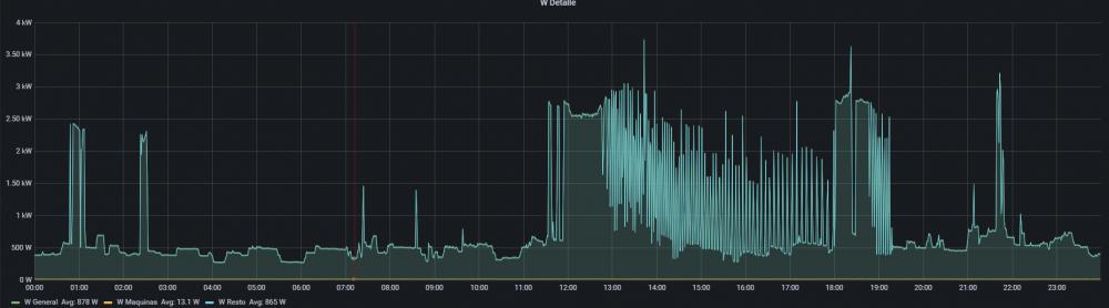

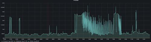

    En mi caso también tengo un shelly EM y no me detecta esos picos. Es cierto que lo miro cada 10 segundos, pero ya es casualidad que no pille nunca los impulsos, por eso te decía que creo que mi placa de inducción es continua.
    en la siguiente gráfica se puede ver la placa en W Resto (color azul), con medidas cada 10 segundos, de la comida de hoy :P

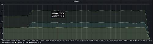

    Te pongo la diferencia con la gráfica del termo, para que veas los picos que detecta el shelly

    Bien, será que funciona diferente a la mía. De todas formas podrías probar a ponerla a "fuego lento" y mirar en directo el contador de energía. La gráfica no sé cómo la hace. Quizá te da la media de cada 10 segundos, o la medida maxima... Dime si no va a impulsos de pocos segundos. La mía puesta al 3 ( de 10) tiene impulsos de 2 ó 3, segundos suficiente para que se desconecte un inversor.
    masalcedo74 está desconectado Forero
    jul 2021
    117
    Predeterminado Re: Electrodomésticos óptimos Autoconsumo
    Tienes razón. Al verlo directamente sobre la placa, a baja potencia sí se nota que se conecta y desconecta cada pocos segundos.
