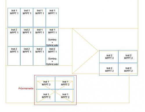

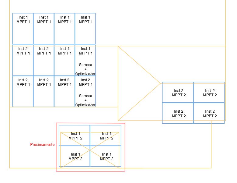

    En este caso tengo dos instalaciones independientes en un mismo tejado, en la que hemos puesto dos optimizadores en dos paneles extremos (dos strings diferentes), los cuales reciben sombra del casetón lateral durante las primeras horas de la mañana.
    Resumiendo, la instalación está formada por los siguientes componentes:
    Paneles: Hyundai HiE-S400VG 400W Shingled
    Inversores: Solis 1P4K (4000W)
    Instalación 1:
    - String 1: 6 paneles en serie (1 con optimizador Tigo instalado)
    - String 2: 4 paneles en serie
    - Inversor Solis 1P4K
    Instalación 2:
    - String 2: Desconectado (se conectarán 4 paneles próximamente)
    Esta es la disposición de los paneles, para que se entienda mejor:

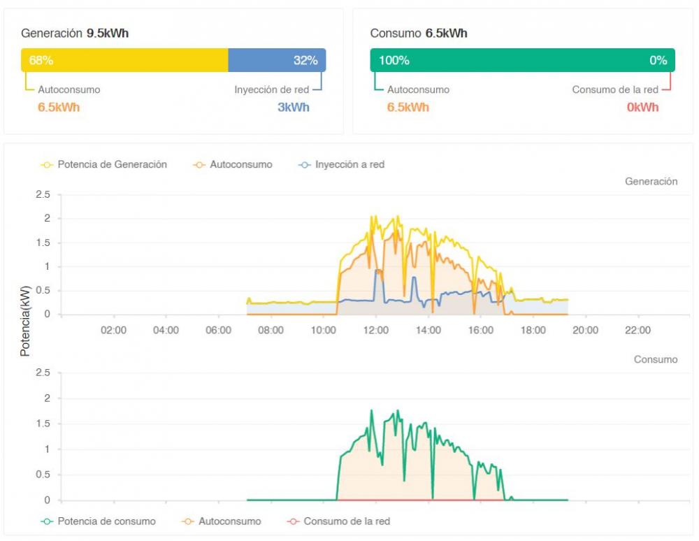

    El caso es que la instalación 2, aún teniendo optimizador en el panel que recibe sombra, hasta las 12 de la mañana no produce prácticamente nada (200W aproximadamente), teniendo luego una subida en picado.

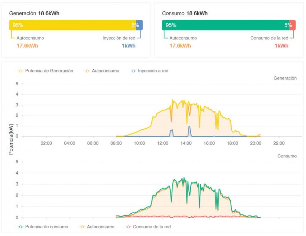

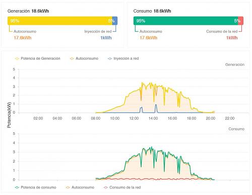

    En la instalación 1 pasa similar, pero al tener un string de 4 placas aparte, la subida de potencia es más gradual.
    Opinión sobre instalación con optimizadores Tigo-produccio-antonio-29-09.jpg
    En este caso, está claro que los optimizadores no están trabajando como deberían, ¿pero cual puede ser la razón? Por más que le doy vueltas no entiendo qué puede estar pasando. Creo que funcionaría mejor sin ellos, ya que seguramente solo actuaría un diodo de los tres con esta sombra, pero no entiendo la razón de por qué puede estar pasando esto.
    Un saludo y gracias por adelantado a quien pueda arrojarme algo de luz!
