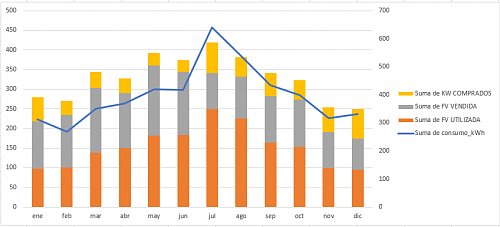

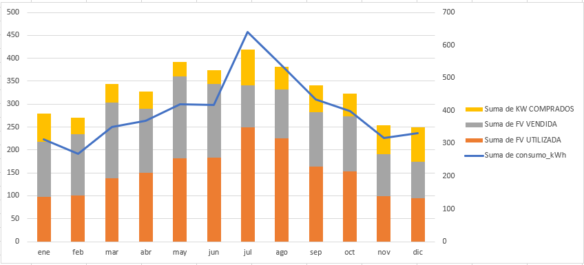

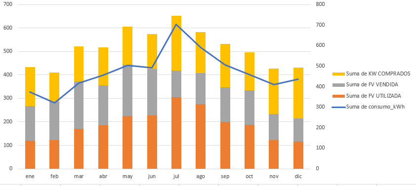

    Buenos días,
    Gracias a ambos por vuestras opiniones,
    El análisis que he hecho es de consumos del 2020, que me ha tenido más tiempo en casa (como a todos). El consumo ha sido de 4.6 y estimo que sería probable pasar a 5 anuales pro un mayor consumo derivado de las nuevas posibilidades.
    No espero tener cambios en pautas de consumo significativas: solo creo que utilizaré más aire acondicionado que antes y algo de calefacción eléctrica en horas centrales, puesto que tengo calefacción con gas natural y a suelo utilizar en horas sin producción solar.
    He obtenido datos de producción solar por horas de la web renewables.ninja Los datos son de 2019, pero válidos para hacer un perfil. Comparando los datos de producción de las horas centrales con mi consumo podrían valerme 2kw/2.4kw de FV. Sin embargo, observo que el “estrechamiento” de la campaña hace que en las horas iniciales y finales la producción se queda escasa. Yéndome a 3Kw/3.2kw optimizo esas franjas, aunque también crece el vertido a la red.
    El conumo en horas con producción sería (con instalación FV de 3kw):
    El consumo total:
