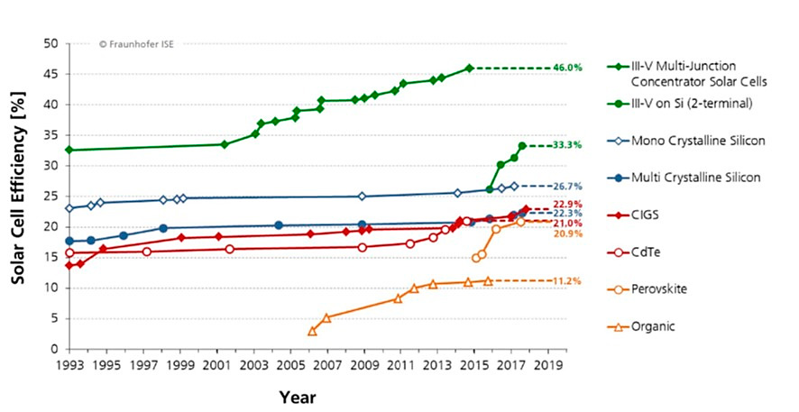

    ¿Y de verdad merece la pena pagar tanto por paneles que podrían quedarse obsoletos en algunos años?, a mí ya me parece bastante lo que he pagado por unos REC, y no eran de los más caros.
    Duda presupuesto instalacion en Madrid-rendimiento-tecnologias-celulas-solares.jpg
    La garantía de 25 años está muy bien... siempre que a los 15 años no estén ya obsoletos
Nombre: Rendimiento-tecnologias-de-celulas-solares.jpg
Visitas: 63
Tamaño: 81,1 KB
    Por cierto, a ver si se arreglan los duplicados al poner mensajes en el foro, parece que no dan con la tecla
    Todo se mejora, pero que es eso de quedarse obsoletos? Para mi quedar obsoleto es que no cumplen su función, y con 15 años SI cumplen su función. Que dentro de 15 años tengas paneles con mayor eficiencia, no significa que los que tengan no funcionen. Lo único que cambia es que necesites menos espacio para producir lo mismo, pero el espacio ya lo tienes, lo único es que quieras generar mas energía en el mismo espacio, entonces si te puedes plantear cambiar los paneles
