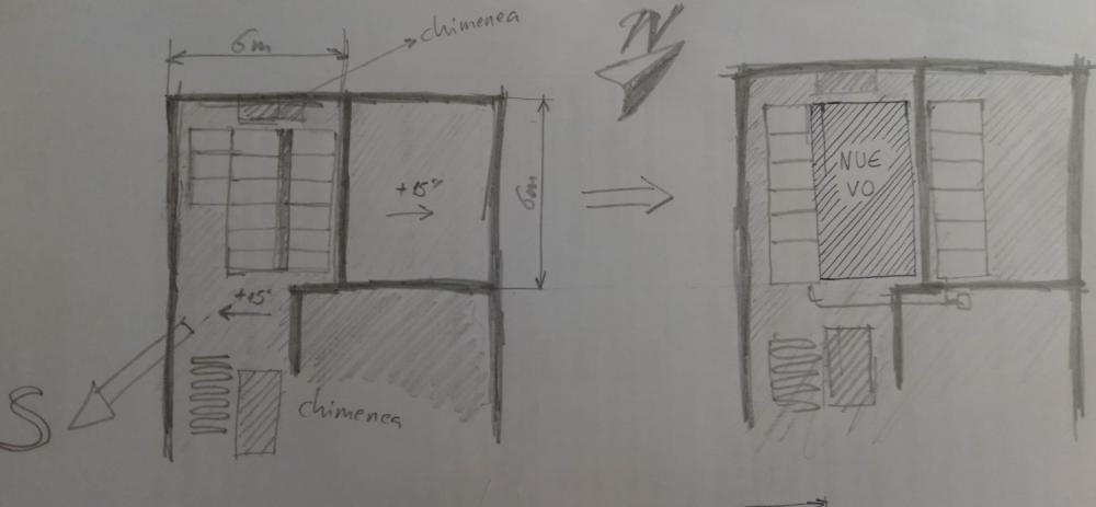

    Hola, me gustaría comprar paneles nuevos y reordenar los paneles que tengo, pongo un boceto cutre de antes y después:
    Parto de tengo 15 paneles viejos, de huerto solar, reguladores chinos y un inversor-cargador de 4,5kW, 8kWh en baterías que ya lo han dado todo, aunque me gasté unos mil euros quiero reaprovechar lo que pueda. Voy a poner inversor de red, autoconsumo con excedentes y sin baterías.
    Espero que se pueda entender, el tejado es a dos vertientes, ahora hay hasta 3 filas de paneles de los antiguos (160W, 5A, 80x160) hacia el suroeste, y caben 3 x 6 paneles. Ahora en la zona que pone 'NUEVO', y que es la mejor del tejado y de 5,5 metros de ancho X 4 metros de largo, quiero poner para aprovechar los herrajes 10 paneles de 100x160, que me darían entre 3,5-4kW. El string tendría algo más de 400 Voc, no sería problema.
    El resto de los paneles viejos podría ponerlos en otro string digamos 'de los retales', unos mirando al norte para las mañanas de verano y otros al sur, en un string con 2 series y diodos antirretorno, sería algo más de 12A, tampoco creo que haya problema.
    Mi consumo es de unos 7-9 mil kWh anuales pero seguro que sube más si tuviera más disponibilidad de energía. Estoy mirando el fronius primo 5-0.1, el SMA AV.41, Ingecom 1Play, todos de 5kW y en principio todos cumplen , el Ingecom un poco justo con la intensidad. En lo que tengo más dudas es en los paneles. A lo mejor me conviene ir a por paneles "grandes" y poner sólo 2 filas al sur (10 paneles) y obtendría hasta 4,5kW, y todos los paneles viejos al norte. El problema es que los herrajes quizá habría que cambiarlos. ¿Alguna opinión en cualquier aspecto que se me pase por alto?

    ¿Nadie se anima a comentar?, me están ofreciendo en esos tamaños 3,3 kWp a 1300 euros, 86% a los 25 años, 20 años de garantía, 20% eficiencia. Al final el inversor que estoy mirado será de 3,5-4kW

    Vigila la chimenea de la izquierda de los paneles que según tienes puesto el sur, las tardes de mayo a septiembre te dará sombra a un par de paneles.
    Hay paneles de 165x114 de 400w por si te sale a cuenta el tema de la medida, pero por economia mejor paneles de los de 330w

    Sí, esa chimenea es un poco incordio, pero más para los paneles que ponga al 'norte', además hay unos chopos como de 30 metros al este que hasta las 10 de la mañana lo tapan casi todo. Pero de 10 en adelante no hay problema.
    Los de 114 de 400W, supongo que te refieres a los de Hyundai que hay en la web que ya hemos comentado por privado... pues también pero tengo que dejar un pasillo para salir a la vertiente norte, así que creo que me quedo con el 330W
    Gracias por el consejo
    Aunque lo que sí podría poner son 8 paneles Hyundai en vez de 10 Rec, menor tensión Voc. De precio y potencia salen muy parecidos

    Me refería a poner menos paneles por si te conviene.
    Yo uso los de 1,75 cm para poner dos seguidos en los laterales que miden menos de 4 metros y no entran dos placas. Asi con 3.5m me valen y de ancho se quedan en 2.3m
