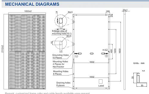

    Por más que he mirado en un montón de hilos no consigo resolver una duda que considero super trivial pero que no consigo encontrar por ningún lado.
    Quiero montar una estructura coplanar Sunfer para una instalación de 6 placas. Este mes, ha coincidido que tengo que cambiar la cubierta de pizarra de mi tejado, y quiero aprovechar y ya dejar colocados los soportes de la estructura en donde irán los paneles. Dentro de un par de meses la idea es simplemente comprar los paneles y montarlos en la estructura existente.
    Mi gran duda viene en cuanto a la distancia a la que deben de ir cada una de las dos guías longitudinales que irán ancladas al tejado. En el manual de Sunfer indica que me debo de basar en el manual de las placas. Me he descargado el manual de unas JA Solar y me estoy haciendo algo de lio.
    Por un lado veo que hay señaladas marcas a 400, 1200 y 1600mm pero no me aclaron para que sirve cada uno de esos agujeros. En la leyenda dice:
    • Mounting Holes 8 places
    • Mounting Holes 4 places for Next Tracker
    • Grounding Holes 10 places
    También vienen detallado dos tipos de agujeros que no se bien a que agujeros corresponden
    • R4.5
    • R3.5
    Me gustaría aclar este punto debido a lo que comentaba antes, tengo intención de dejar montada toda la estructura y posteriormente comprar las placas.
    Adjunto una imagen del manual a ver si alguien me puede sacar de dudas.
    Muchas gracias.

    Yo tambien tengo esas dudas,cuantas "piquetas" para cada guia segun metros y a que distancia coloco las guias para placas de 2.06? Dos guias o otra tercera intermedia?

    No veo mucha información al respecto la verdad.
    En cuanto a la distancia entre "piquetas" he visto en otro sistema de montaje de otro fabricante que recomiendan a 1.5m.
    Con respecto a añadir una tercera guía, la verdad es que creo que nunca lo he visto. No sé si las placas tienen esa posibilidad de anclaje o estas obligado a dejar solo 2.
