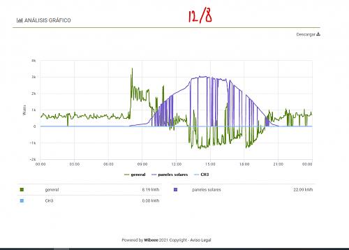

    Me han hecho una instalación de paneles solares cuyas características son las siguientes:
    12 paneles REC 310 W monocristalinos VMpp 33.6 V, Impp 9.24 A, VOC 40.2 V, ISC 10.1 A,
    Creo que están colocados en un único string (pues de los paneles solo bajan dos cables al inversor).
    Inversor SMA Sunny Boy SB4.0-1AV-41, VDC max 600 V, VDC mpp 125 - 500 V, IDC max 2x15 A, ISC pv 2x20 A. En AC sus valores son VAC,r 230 V, PAC, r 4000W, Smax 4000VA, fAC,r 50 Hz, IAC max 18,2 A.
    Revisando los gráficos que genera la aplicación Mirubee (Wibeee), observo grandes oscilaciones en lo que es la producción de autoconsumo, sin que sea debido a condiciones meteorológicas raras, es decir, no hay nubes, día soleado, etc. Adjunto un gráfico del mismo correspondiente al día 12 de agosto por ejemplo.
    ¿Alguien me podría explicar a qué se deben estas oscilaciones?¿Estaría mal hecha la instalación?
    También quisiera comentaros que, a veces, salta el diferencial de protección la instalación (es de 40A, 30mA).
    Gracias de antemano por vuestra ayuda
