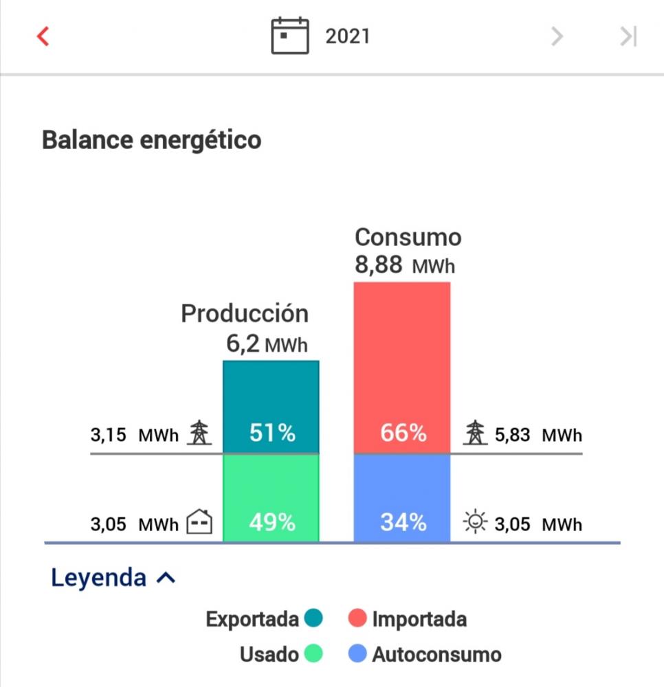

    Es que debe ser muy pesado pedir la ayuda, pero vamos, echa cuentas.
    Mientras dé de alta bien la instalación todo perfecto, pero vamos, eso también es un tostón, jeje.
    Yo suelo hacer muchas cosas en casa, pero de esto no tenía ni idea, así que me toco pedir muchos presupuestos, informarme mucho y llave en mano.
    Pregunté hasta un instalador local y todo más o menos bien, pero cuando le dije que también quería pedir la ayuda me dijo que pensándolo bien el tampoco veía necesario instalar fotovoltaica, jaja. Porque no tenía más espacio, si no había puesto más
