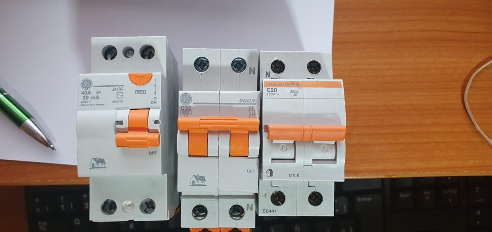

    Yo voy a montar una instalación de 6kw aprox con huawei sun2000 6klt y 14 placas de 465w. La cuestión es quetengo más o menos claro las protecciones de alterna, pero me gustaría saber, ya que tengo aquí aquí algún material eléctrico que no sé si puedo aprovechar. La cuestión es que tengo un diferencial y 2 magnetos que a lo mejor puedo aprovecharProtección del inversor a la vivienda-20210905_103441.jpg

    1- Estaría bien para AC y aprovechando lo que tengo: DIF. de 40A / MAGNETO de 32 / PROTECCIÓN DE TRANSITORIOS (enlázame a alguno que pueda pedir el aliexpress)

    Creo que el diferencial debería ser de 300 mA

    He visto algún ejemplo por ahí y creo que no, pero prefiero confirmarlo

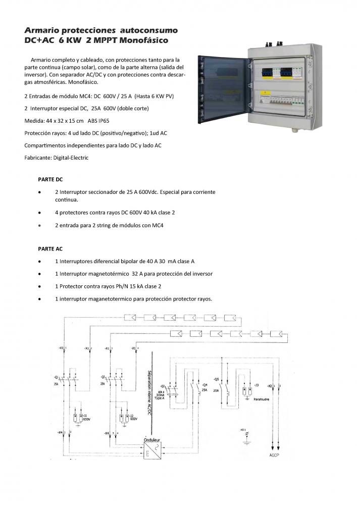

    ahí he estado echando un vistazo y se ajusta a lo que yo tengo...

    Por cada serie del mppt un magneto superior de la corriente max de los paneles (fusible de 15A va perfecto) y un transitorios (si es posible nada de aliexpress en estos casos, son caros, si, pero algunos vienen vacíos y con un cable dentro y poco más).
    El magneto de 32 y el diferencial deberían valerte. Al ser de 40A y 30mA (300mA es para industria) podrá con el 32A.
    Es buena guía mirarse las cajas hechas, y como ves con mirar la tensión del inversor, que sea menos que la máxima de la protección y la corriente, pues poco más hay que mirar.
    No sería la primera vez que el transitorios hace saltar el aviso de falta de aislamiento (que algo comunica a tierra) del inversor. Por si notais cosas raras....

    creo que tengo claro que no voy a poner protección contra transitorios en AC, o sea que pondré magneto y diferencial (los que hemos hablado)
    Pero me surgen unas dudas (perdonad mi ingnorancia) en corriente continua. Voy a adjuntar los datos de mi inversor, que es un huawei sun2000 6kw klt por si algo. Sé que tengo que poner dos portafusibles, uno por mppt de 16 amperios, pero los fusibles deben ser de 16a pero no sé de cuantos voltios. Y en cuanto a las protecciones de transitorios, debo de poner una por mppt, pero de cuantos voltios cada una?. perdonad de nuevo, pero no quiero liarla.
    Un abrazo
    14.172
    Predeterminado Re: Protección del inversor a la vivienda
    Ese llega a los 600V, así que las protecciones de hasta 500V se quedan fuera. Tendrás que poner de más voltios de aislamiento.
    no sé si coger de 600 u 800, precisamente por lo que has dicho de que pueden dar problemas de falta de aislamiento...incluso 1000v. Alumbradme please!!!
