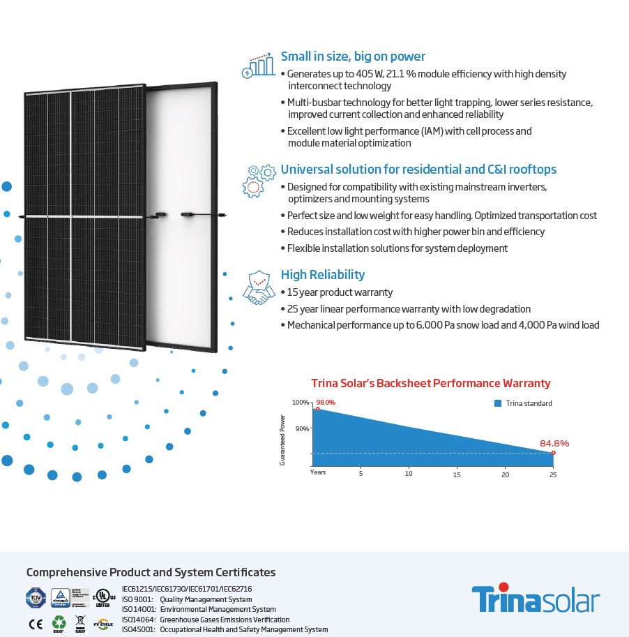

    Hola, yo tengo en mi instalación 13 paneles Trina Solar VerteX S de 395 W monocristalinos, con una eficiencia del 20,5%, creo que son los mismos que tienes, tio_pepe, instaladas desde Marzo de este año y de momento no tuve ningún problema con ellas, tienen una garantía de 15 años del producto y 25 años en rendimiento de producción, al igual que el rendimiento mecánico de hasta 6000 Pa en carga, y 4000 Pa en viento, de los más altos comparadas con otras marcas.

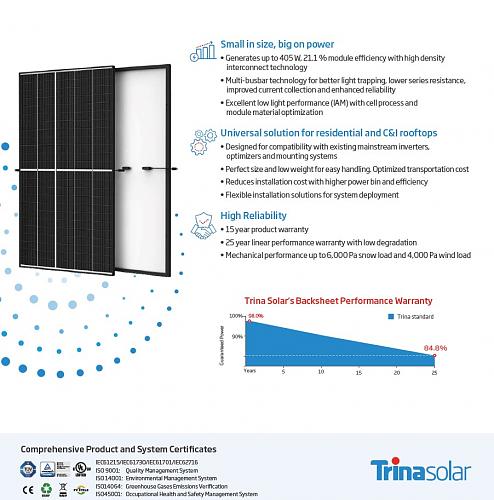

    Los datos de la garantía sacados de la ficha informativa del fabricante:
    WARRANTY
    15 year Product Workmanship Warranty
    25 year Power Warranty
    2 % first year Degradation
    0.55 % Annual Power Degradation
