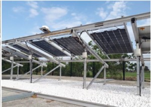

    Con las bifaciales "algo recogerás", pero ten en cuenta que quienes las montan lo hacen sobre superficies de gravilla blanca o chapa lacada en blanco en naves insdustriales para reflejar más la luz y así consiguen una media de un 10-15% más de incremento de potencia. Yo para uso particular y sin poder instalarlas adecuadamente garantizando por debajo una superficie que refleje la luz de forma óptima ni me planteaba en instalarlas, no merece la pena.

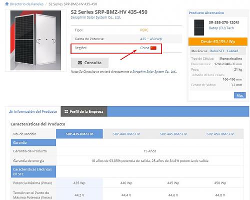

    Hola:
    Ésta es la placa por la que preguntabas. Made in China, como ABSOLUTAMENTE TODO, por éso digo que las garantías son un brindis al sol (nunca mejor dicho, jejeje), primero encontrar al fabricante, luego que se quiera hacer cargo y luego a ver cómo haces para devolverle la placa y que te mande otra..., vamos, que te comes la placa defectuosa sí o sí, me juego lo que queráis. Así que, mi opinión es buscar la ratio €/W más factible y poco más, marcas reconocidas por su calidad de fabricación y cruzar los dedos...

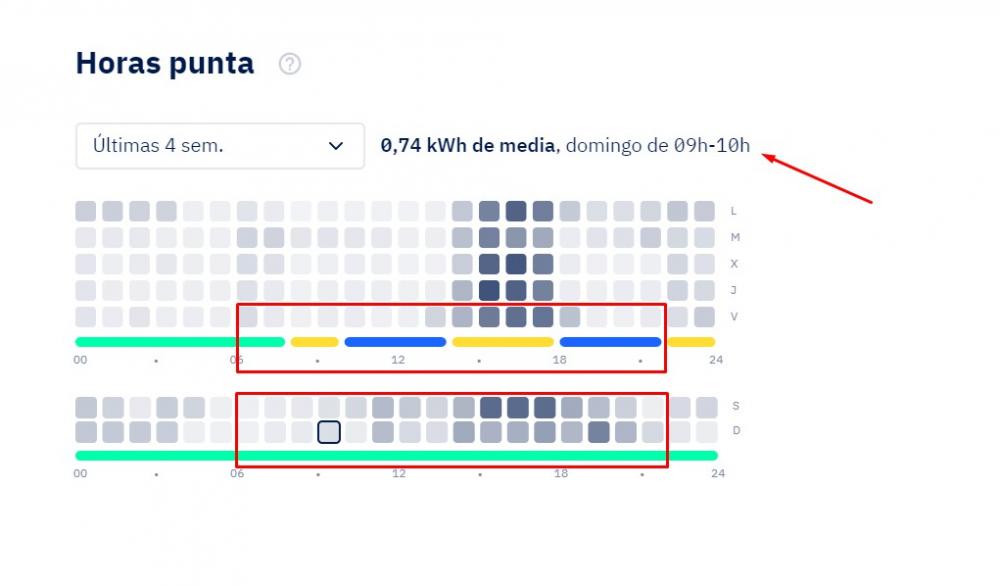

    Pero, ¿qué consumo medio por cada tramo de horas entre las 8:00 y las 20:00h tienes en los meses de primavera-verano y entre las 8:00-17:00h entre los meses de otoño-invierno?, no sirve mirar el consumo anual total ni la potencia contratada, no sé si me explico, mira:
    Debes mirar tu factura y tirar un año entero, observando tu consumo medio a la hora dentro de las horas con radiación solar suficiente como para generar W´s, luego habrá consumos que se podrán optimizar y cambiar los hábitos de consumo para trasladarlos dentro del horario de generación FV, pero de primeras tienes que mirar simplemente tu consumo medio a la hora durante las horas de generación solar, olvídate de los picos de potencia y de los aparatos de gran consumo que usas pocos meses al año o durante pocas horas al día (aires acondicionados, horno, vitrocerámica, etc.)

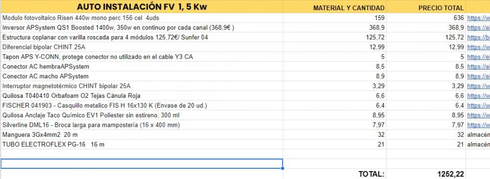

    yo éste es mi presupuesto:
    Venga ahora a flagelarme :-P
