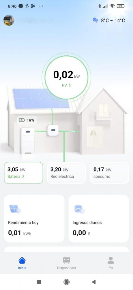

Alguno sabe por qué algunos días a eso de las 20.00 la bateria se pone a cargar de la Red con un consumo de 1Kw/h?
La tengo en modo autoconsumo máximo.

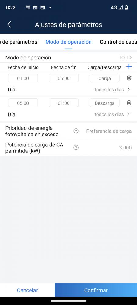

Alguien sabe como configurar para que me cargue la batería (Luna2000) entre la una y las 5 de la noche de la red eléctrica.

Viendo los precios actuales yo también me o estaba planteando. Hace 2 semanas que tengo la instalación . Lo primero que tienes que hacer es entrar como instalador y cambiar el modo de la batería de autoconsumo máximo a otro modo que es totalmente configurable. Hay varios vídeos en YouTube sobre explican todos los modos de la batería luna. Yo quiero probarlo pero cuando tenga más datos y días con la instalación, si alguien que lleve tiempo lo está haciendo y le está resultando rentable que por favor lo diga por aquí..
Mi idea sería cargar de madrugada en horario valle para descargar a la hora del desayuno y a la puesta de sol

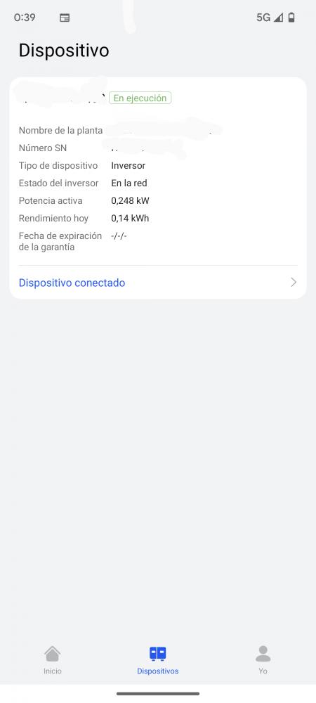

Lo puedes hacer desde la propia aplicación de Fusión Solar sin necesidad de entrar en modo instalador.
Si entras en "Dispositivos", "Dispositivo conectados", selecciona la batería y pincha en los puntos de arriba.
Archivo adjunto 28692
Precisamente tengo puesto que se cargue en ese horario esta noche, que está a entre 1 y 2 céntimos esta madrugada

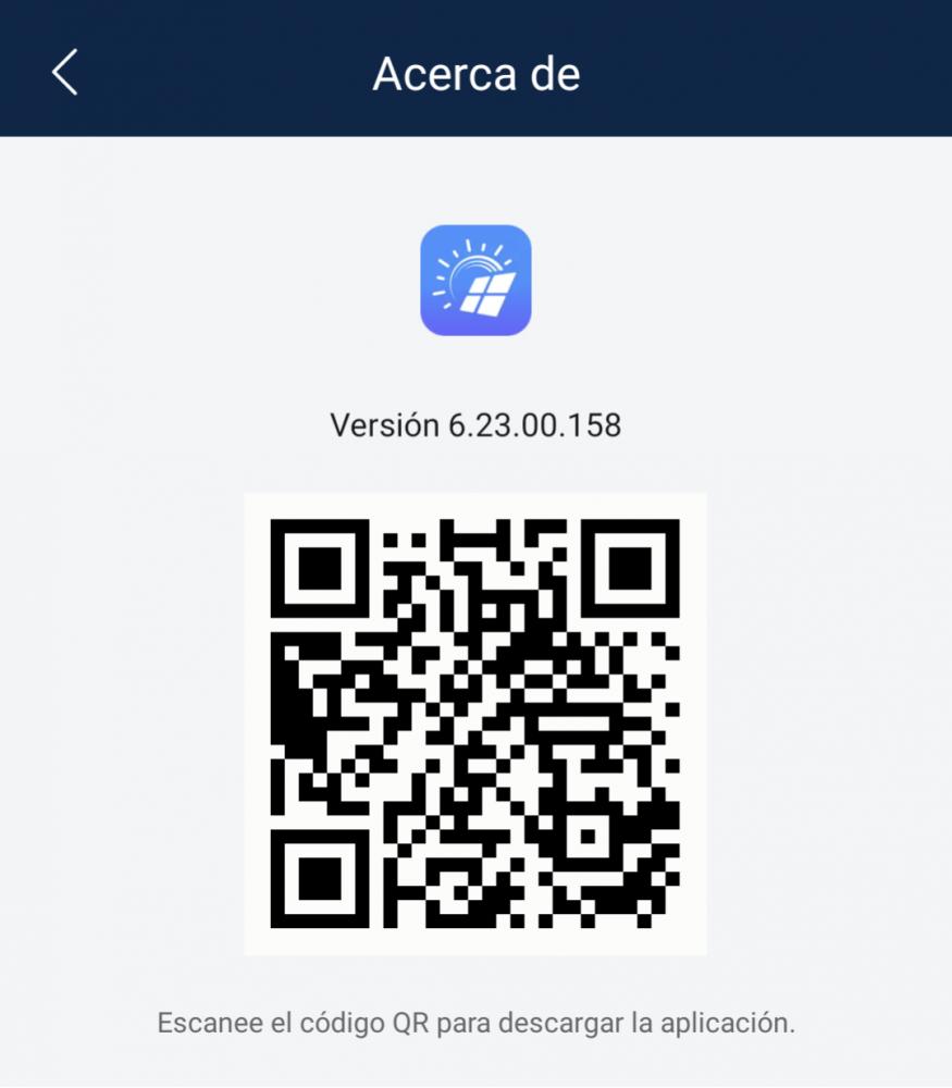

Yo, es que, desde mi app de fusion solar no puedo acceder a estos parámetros. Tengo que entrar en la Red del inversor con permiso de instalador y hacerlo por ahí. No sé por qué la verdad.
Tienes que tener esta versión:
Archivo adjunto 28693
Y entrar por aquí:
Archivo adjunto 28694
Archivo adjunto 28695

Que rabia no haberte leido antes.
Acabo de ver que en mi instalación funciona el procedimiento.
Ya hace un tiempo le habia pedido al instalador que me diera acceso a estos parametros, pero me dice que esta muy liado...
Ahora resulta que puedo prescindir de él.
Yo lo que he hecho esta noche es programar la aerotermia para que me caliente bien el suelo y que me suelte el calor a lo largo del día. El precio que ha habido es una tentación irrestible...
Editado: He programado una carga en estos minutos, hasta las 9 y esta funcionando perfectamente.
