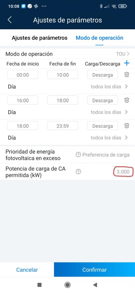

Yo he intentado reducir la "Potencia de carga de CA permitida (kW)" que en mi caso aparece como 3.000 y cuando uno borra el número dice que se puede regular entre 0.000 y 3.000, He intentado reducirla a 1.000 y permite introducir el valor, pero cuando vuelves a mirar te encuentras que vuelve a aparecer el 3.000 que habia originalmente. Mi intento se debe a que tengo contratados 5,5 kW y si intento cargar la bateria con los 3 kW y estoy usando la aerotermia, esta me da picos a veces bastante amplios, en especial cuando calienta el ACS, que superan ampliamente la potencia contratada, con el riesgo de que actue el limitador y corte el suministro. No se si este fallo en la modificación de este valor es generalizado.

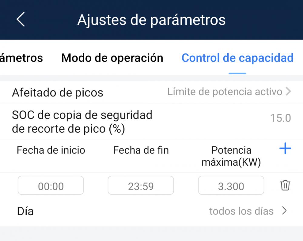

Es la opción de "Control de capacidad".
En principio esa opción, con lo del "Peak shaving", lo que debería hacer es complementar con la batería si las cargas superan el umbral que se fija ahí, pero parece que cuando tienes el modo TOU puesto se comporta como te comento.

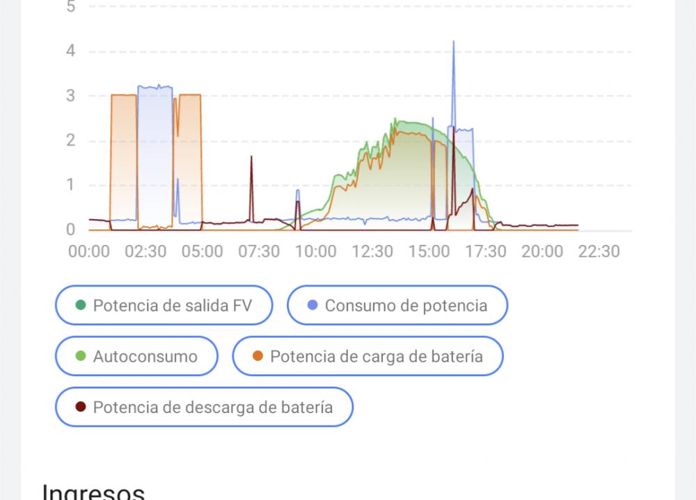

Cómo se ve en la siguiente gráfica, la batería empezó a cargarse a la 1, entre medias se cargó el coche y se volvió a cargar la batería cuando acabó, hasta las 5 o las 6 que lo tenía programado.
La batería la puse a 3kwh y el límite de red a 3,3.

Yo para acceder al modo de funcionamiento de la bateria llego a esta pantalla:
Archivo adjunto 28713
En ella puedo elaborar distintos tramos horarios en los que puedo ajustar la descargas y el modo y funcionan, pero el parametro que he destacado aunque le reduzca a 1,000 vuelve a aparecer con 3,000 con lo que puedo tener un problema si la carga de la bateria coincide con el funcionamiento de la aerotermia que puede superar los consumos de 3,5 kW que sumados a estos 3 de carga de bateria superan ampliamente la potencia que tengo contratada (5,5 kW) y por lo tanto puede disparar el limitador de consumo del contador, que sustituye al antiguo ICP.
¿Alguien ha conseguido modificar este parametro?.
Sí, ese valor tampoco me lo cambia a mí desde ahí, tengo que entrar desde la parte de gestión como instalador.
Yo probé a ponerlo tanto con separador de decimales anglosajón (el punto), como con la coma, y lo ignora en ambos casos.
Abre ticket (yo lo he hecho también) a ver si lo arreglan.

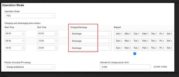

Buenos días,
En primer lugar recomendamos que actualice el inversor a la versión SPC124 y la batería a la versión SPC116, según las instrucciones adjuntas. Recordamos que solo si tiene una cuenta de instalador puede actualizar los dispositivos.
Una vez actualizados, el modo de funcionamiento TOU implica configurar unos horarios de carga /descarga. Según observamos, solo ha configurado los horarios de descarga.
Archivo adjunto 28746
Para que el modo TOU funcione correctamente tiene que configurar unos horarios de carga/descarga en un ciclo de 24h, así que establezca los horarios de carga y vuelva a establecer el parámetro de carga desde la red a la potencia que desea.

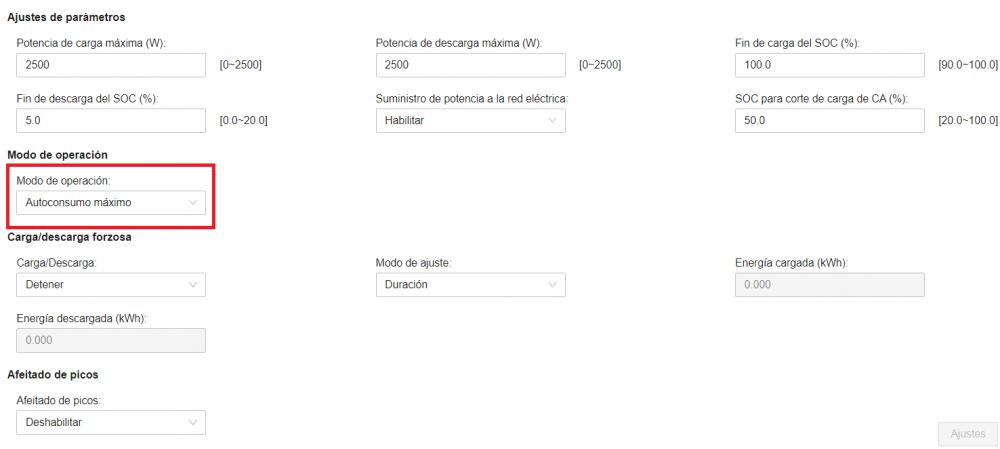

Acaban de instalarme una batería luna2000 en modo autoconsumo máximo pero tengo problema con la configuración correcta de los parámetros, y mi instalador no tiene ni idea de como hacerlo, solo está dando palos de ciego.
Llevo unos días llamando al teléfono de soporte internacional de Huawai, pero siempre comunica.
La instalación que dispone de:
• placas fotovoltaicas SunPower de 5,81kw,
• un Inversor Huawei SUN2000-5KTL-L1 5000W
• y Batería Litio Huawei Luna2000 5kWh con BMS
La configuración de la batería es modo autoconsumo máximo. Sin embargo, hay algún problema con los parámetros.
Todos los problemas vienen del uso de la red eléctrica:
• Consume Red eléctrica externa, incluso habiendo carga de batería y energía solar
• En ocasiones descarga la batería hacia excendentes.
• En ocasiones en vez de cargar la batería, lo envía como excedentes.
La configuración ideal sería:
• Los excedentes sólo pueden existir si la batería está al 100% y no se necesitan para consumo. Nunca para vaciar la batería, nunca si la batería no está llena, nunca si se necesita para consumo de la casa.
• El consumo de red eléctrica externa sólo si no hay suficiente capacidad entre la suma de energía solar y batería, y solo aportar la diferencia exacta. Nunca hacer gasto de red eléctrica externa cuando hay suficiente para proveer.
Por favor, ¿alguien sabe cómo ajustar los parámetros para la configuración ideal?
sí, está en el modo autoconsumo máximo, por eso os pido la ayuda:
