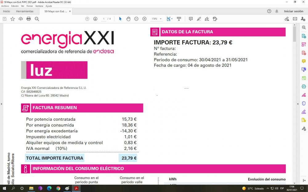

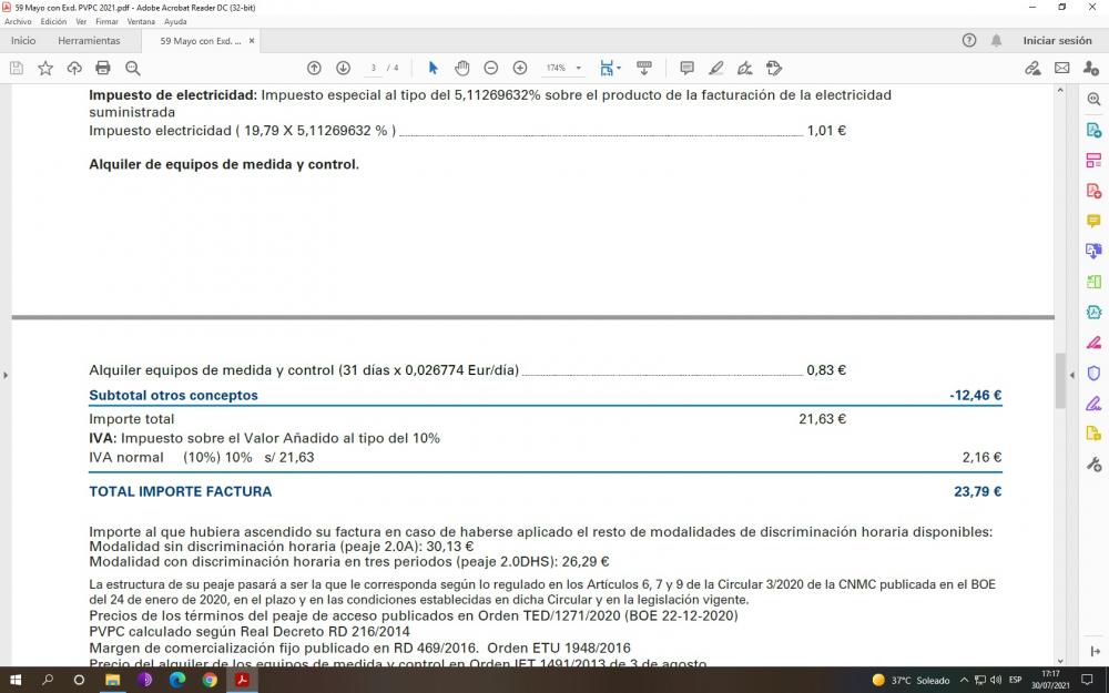

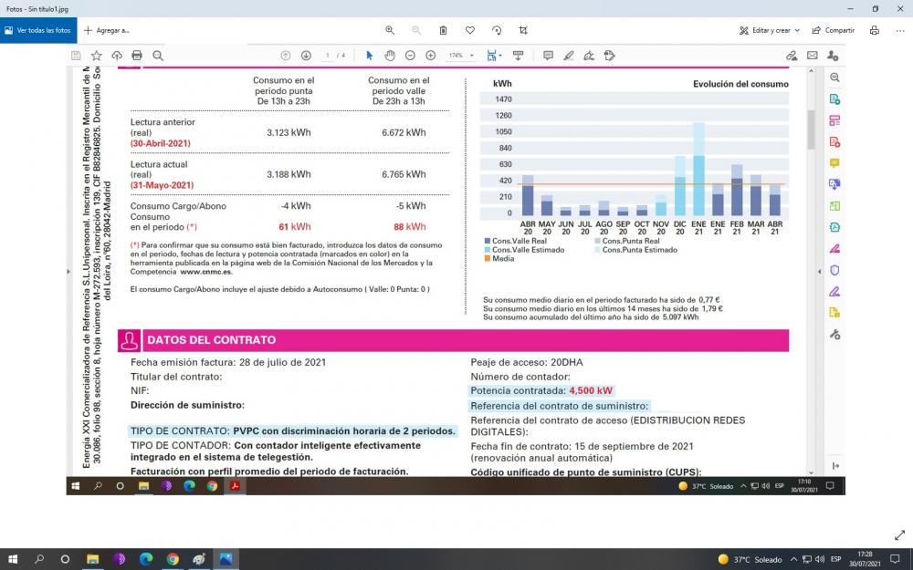

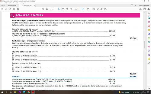

    Hola griton, veo que entiendes de esto, te paso mi última factura que ha llegado hoy.
    Creo que pago demasiado de términos fijos, no se si todas serán así y eso que he visto que han bajado el IVA al 10%
    Mira mi factura, a ver que puedo mejorar.

    Siento decirte que los datos de esa factura ya no permiten deducir nada. ya no existe la tarifa DHA, ni los peajes son los mismos, ni el coste de la potencia, hasta que no recibas facturas con el consumo desde 1 de Junio no podras comparar con las tarifas actuales
