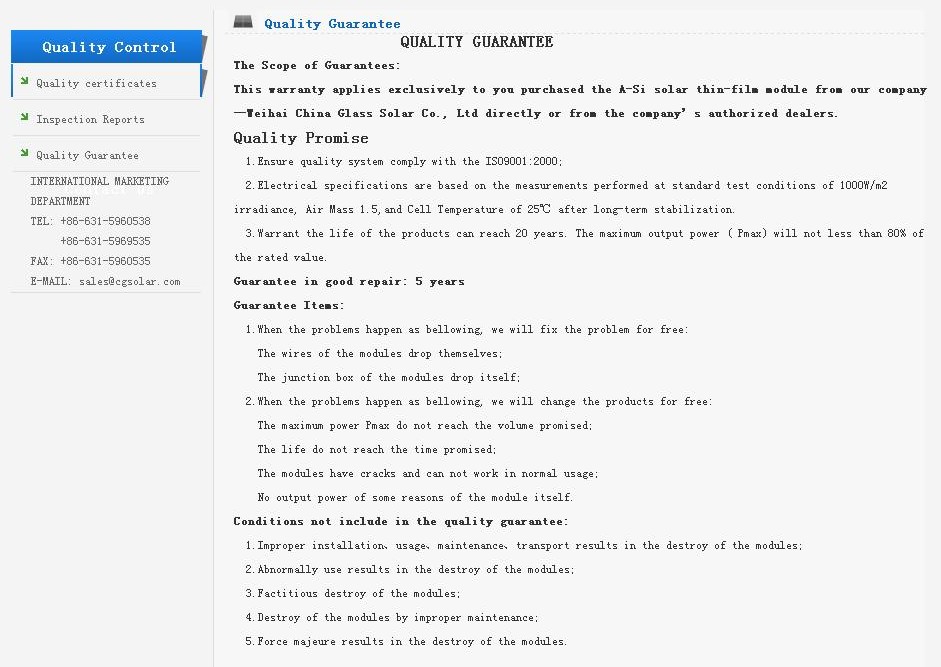

    Me sigues insultando y sigues sin demostrar nada..........
    Miniaturas adjuntadas Miniaturas adjuntadas ¿es un error poner paneles amorfos ?-quality-guarantee.jpg

    Cita Iniciado por Zagadka Ver mensaje
    Me ha sorprendido mucho esta afirmación, porque la eficiencia de los módulos amorfos no puede ni acercase a la de los cristalinos, así que me interesaría saber por qué su productividad es superior ¿podrías pasarme el informe? ¿o decirme dónde encontrarlo? Muchas gracias.
    Creo eso nos interesa a todos.......¿lo puedes poner como archivo?
