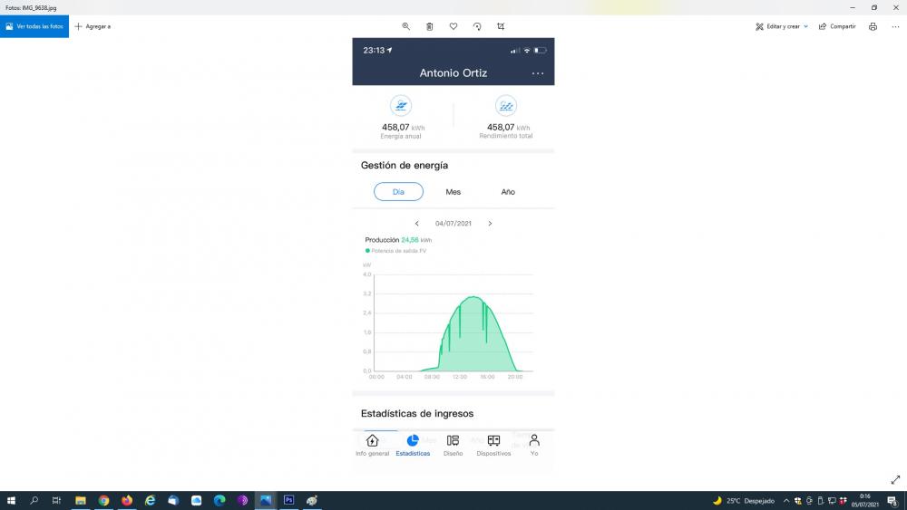

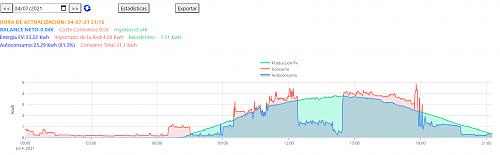

    Predeterminado Es normal picos de caída en la cueva de producción del inversor huaweisin sin faltar sol pleno
    Se producen picos de caída en la curva de estadística de producción de forma periódica, sin que en ningún momento falta el sol es decir con ausencia total de nubes. A veces estas caídas bajan hasta 0 W
    No se como adjuntar una captura de pantalla

    Con la aplicacion de Huawei FusionSolar que supongo tendras instalada solo tienes que crear un pantallazo con la tecla Impr Pant y pegarla en un documento de imagen creado -Yo utilizo Paint, lo mas simple-. Eso que comentas del inverter no es normal. Habria que ver cuando ocurre, como te han configurado el Inversor, tu instalacion electrica, etc...Es normal picos de caída en la cueva de producción del inversor huaweisin sin faltar sol pleno-pantallazo-fv-.jpg

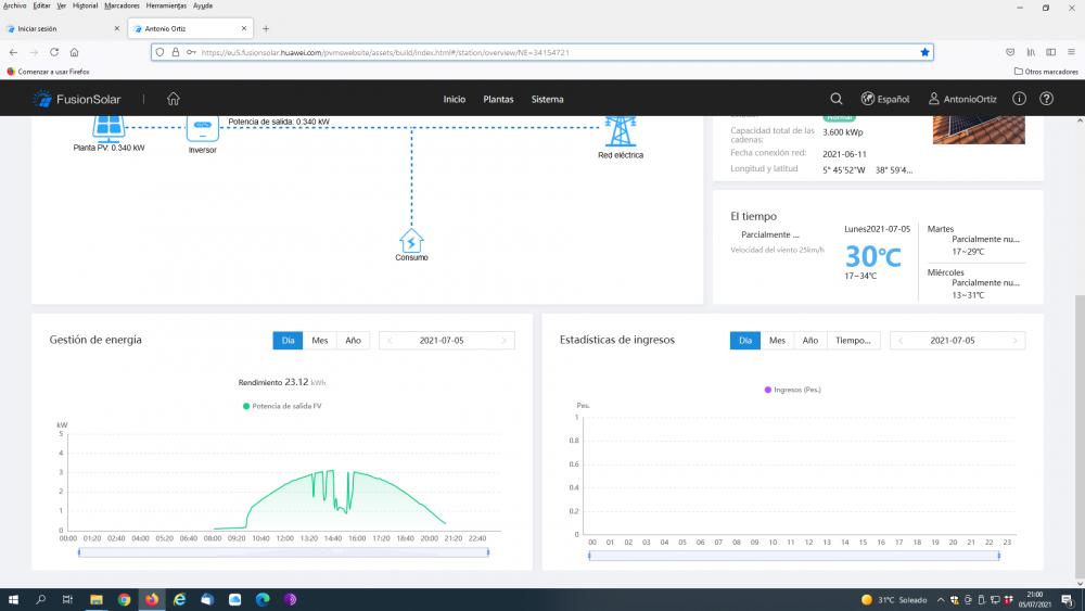

    pedestre está desconectado Forero
    feb 2019
    230
    Predeterminado Re: Es normal picos de caída en la cueva de producción del inversor huaweisin sin faltar sol pleno

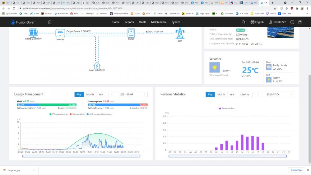

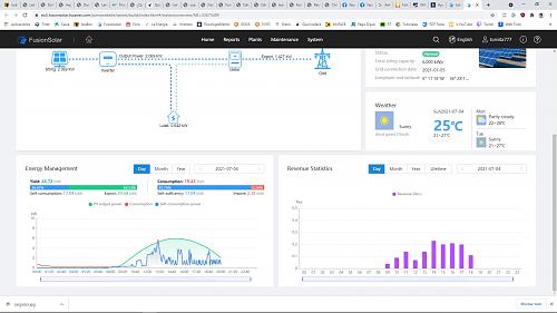

    Respondiendo al titulo del tema, no , no es normal que con pleno sol y sin nubes haya bajadas de produccion. Yo tengo un Huawei y esta es mi gráfica de hoy con sol todo el dia:

    Aortiz está desconectado Forero Junior
    jul 2021
    6

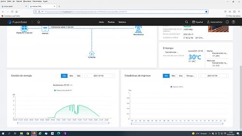

    Envio curva de producción

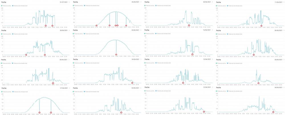

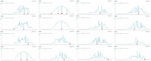

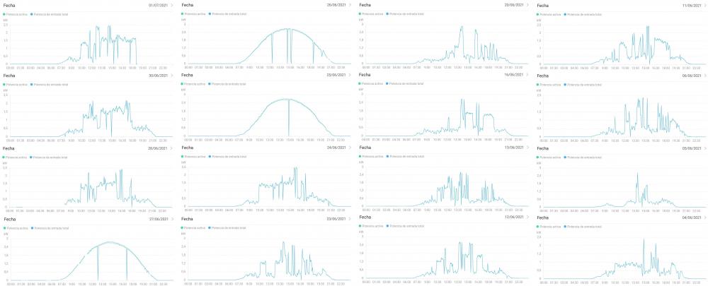

    A mi me pasa igual. La mayoria de los dias hay alguna caida de la producción. Yo creo (aunque no lo he visto) que se reinicia el inversor.
    La semana pasada le mande un email a Huawei pero no he tenido respuesta.
    Es normal picos de caída en la cueva de producción del inversor huaweisin sin faltar sol pleno-huawei_.jpg
    Me he descargado el log de fallos del inversor y apenas salen fallos, aunque los que salen coinciden con los momentos de estos cortes y marca el fallo 2032 que por lo que sale en el manual corresponde a:
    Nombre de la alarma:
    Pérdida de red
    Posibles causas:
    ID de causa = 1
    Hay un corte de la red eléctrica.
    Circuito de CA desconectado o disyuntor de CA apagado.
    Solución de problemas:
    1. Compruebe la tensión de CA.
    2. Compruebe si el circuito de CA está desconectado o si el disyuntor de CA está apagado.
    Pero realmente no ha habido un corte de la red
    Miniaturas adjuntadas Miniaturas adjuntadas Es normal picos de caída en la cueva de producción del inversor huaweisin sin faltar sol pleno-huawei.jpg

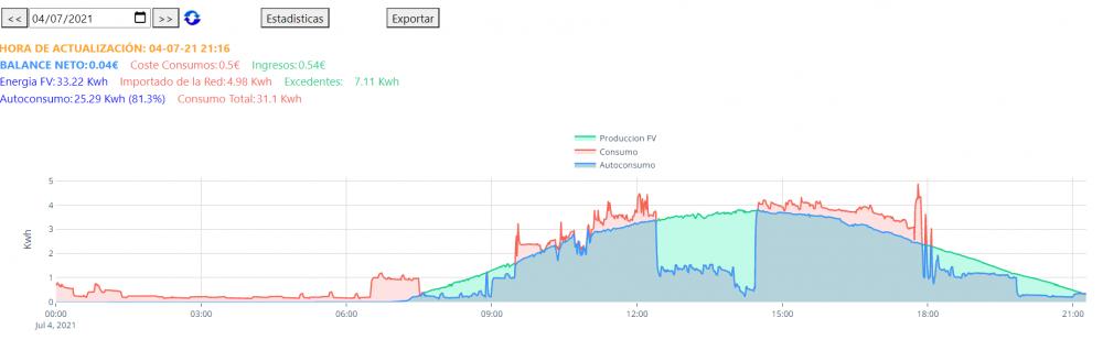

    jul 2021
    6

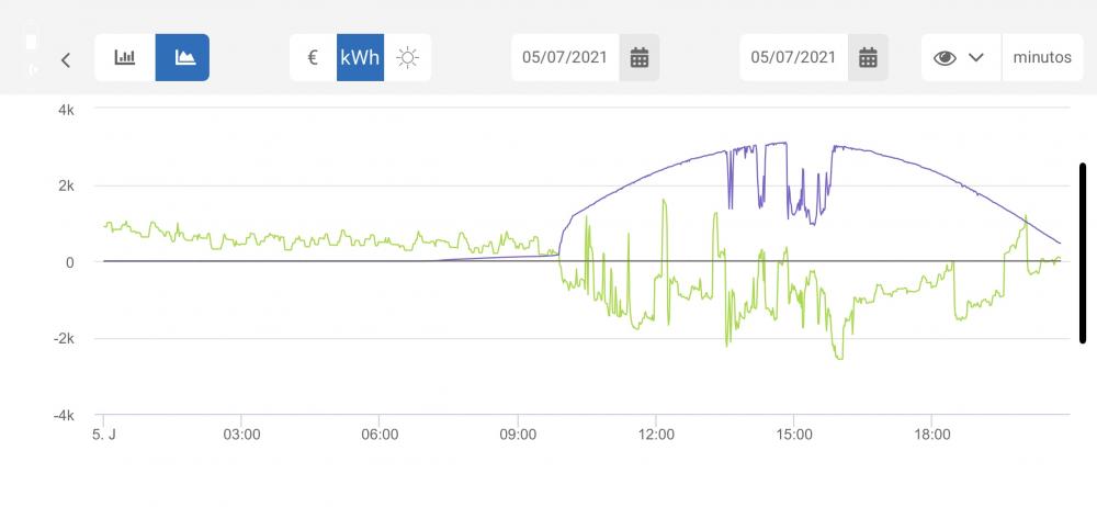

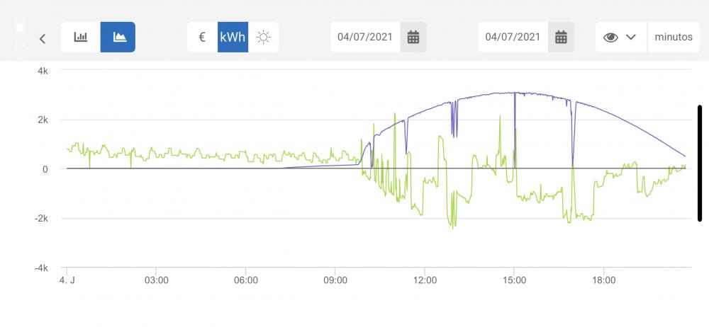

    Buenas tardes, cuando hice la pregunta no aporté datos precisos.El inversor en Huawei SUN 2000-4KTL-L1 y la cuestion es que hoy por ejemplo tenia una produción normal en una curva ascendente y de buenas a primera cae la producción y empieza a fluctuar en valares totalmente descontrolados 700W-1550W-800W-2900W y asi durante 2 horas o algo más.
    Estas son las graficas de la Web fusion solar y del Wibee de Iberdrola.
    Me gustaria saber vuestro criterio técnico y a que creeis que se debe.
    Saludos y muchas gracias.
    Es normal picos de caída en la cueva de producción del inversor huaweisin sin faltar sol pleno-solarweb.jpg
    Es normal picos de caída en la cueva de producción del inversor huaweisin sin faltar sol pleno-wibee-mg_9665.jpg

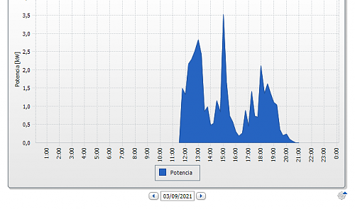

    Tengo una aplicación de Iberdrola llamada Mirubee o Wibeee, y también tengo acceso al SUNNY Portal que es el del Inversor (un SUNNY BOY 4.0). Buscaré a ver si puedo acceder a algún log. Gracias

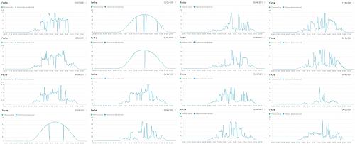

    Alosol está desconectado Forero Junior
    jul 2021
    Con respecto a las gráficas que caen a 0… mirar histórico de alarmas, es típico del Sun 2000 alarmas por sobretensión de red, y para el inversor, y seguidamente vuelve a detectar red y vuelve a trabajar con normalidad.
    mmf1958 está desconectado Forero
    sep 2021
    27

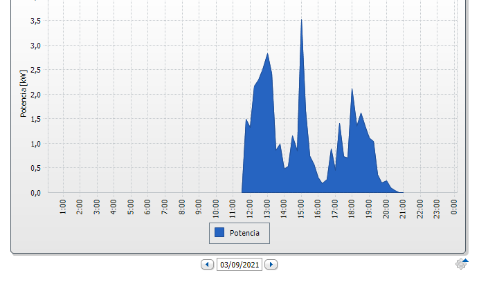

    Gracias por tu respuesta Alosol. Mi inversor es un SMA Sunny Boy 4.0, y tengo 12 placas de 310W conectadas en un único string. La instalación tiene un par de meses, y durante todo el tiempo he observado picos de ese tipo, aunque no pasa todos los días, es lo raro.
    ¿Me tengo que preocupar por este tipo de incidentes?¿está mal hecha la instalación?
    No tengo acceso al histórico de alarmas del inversor. Sólo veo una página que me dice que se ha actualizado la hora, conectado a la WLAN, y cosas similares, nada de datos técnicos. ¿Cómo puedo ver ese histórico de alarmas?¿Tengo que pedírselo al instalador? Addjunto un gráfico de ayer, que proporciona el portal del inversor, donde se observan las oscilaciones. Gracias. Un saludo
