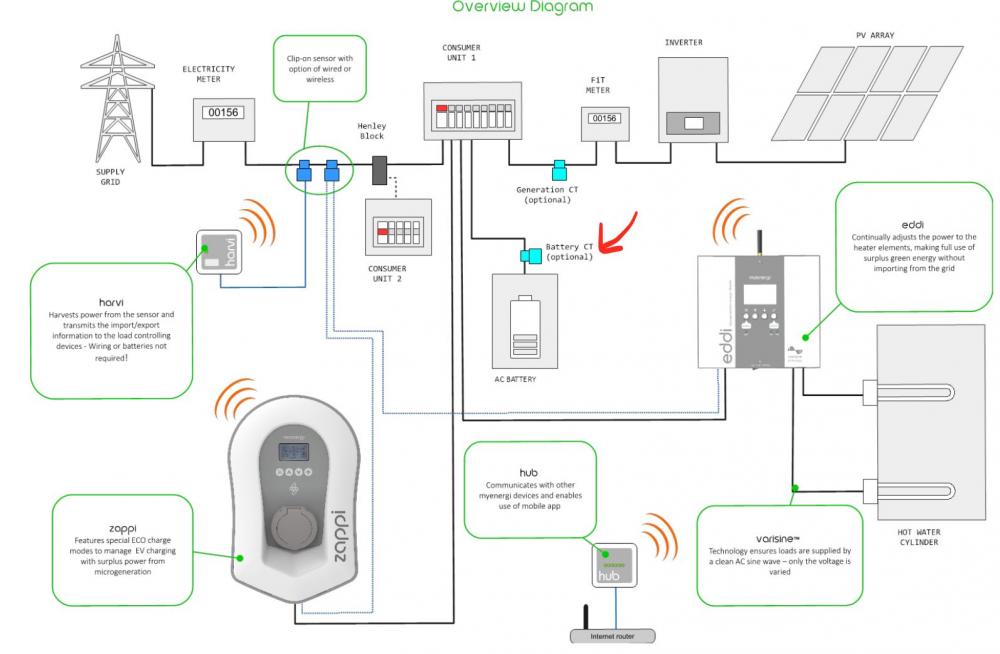

    Buenas tardes, no sé si este tema está dentro de la sección correcta. Pero como muchos de los que tenemos fotovoltaica también tenemos coche eléctrico, pues de lo dejo por aquí.
    En una vivienda con sistema de fotovoltaica conectado a red con batería.
    ¿existe algún cargador de coche eléctrico que automáticamente solo cargue el coche con los excedentes de fotovoltaica sin descargar la batería de la casa?
    Los Policharger tienen una pinza amperimétrica que se coloca en la acometida, con ella se modula para que solo cargue el coche con los excedentes de fotovoltaica, el problema es que si tu instalación tiene una batería te la descargaría porque la acometida seguiría marcando 0 hasta que se descargue.
    Hace tiempo el forero sifos en este foro me recomendó los zappi de myenergi.
    Pero no me queda claro si funcionaría, porque la pinza de medición de la batería ha de colocarse en la parte AC del cargador de la batería de la casa (mirar foto), pero claro, del inversor que quiero usar salen 2 cables en DC (continua) que son los que cargan la batería de la casa.
    ¿alguien aquí ha tenido el mismo problema?

    Gracias, unas baterías poco vistas por aquí, de vez en cuando la gente pregunta por ellas. ¿También lleva pinza como el zappi y el carlotron para detectar excedentes?

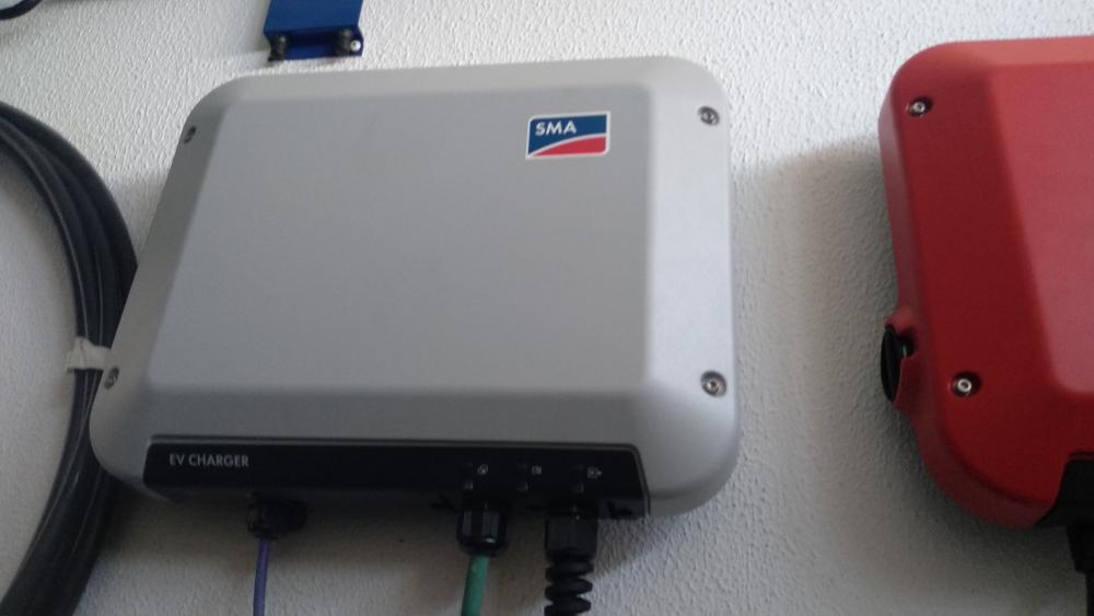

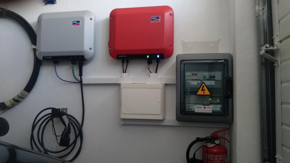

    ¿Cargador coche eléctrico que solo use fotovoltaica y no descargue la batería de la casa?-img_20210627_162307.jpg¿Cargador coche eléctrico que solo use fotovoltaica y no descargue la batería de la casa?-img_20210627_162331.jpg
    Este es el modelo de cargador de V.E. que tengo instalado, configurable y solo con solar.
