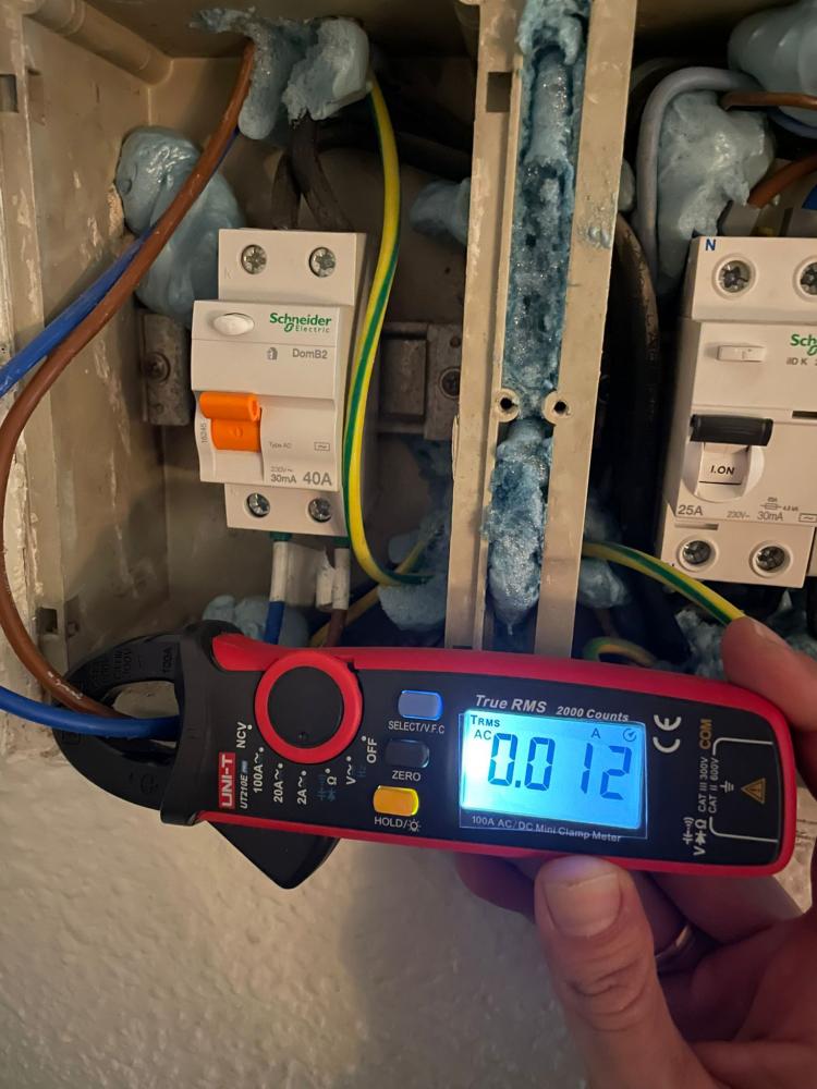

    Ya he hecho las pruebas con las pinzas de fugas:
    Primero tomo la medida de fuga entre la acometida y el inversor, con el circuito DC abierto, ya sale alto de la leche

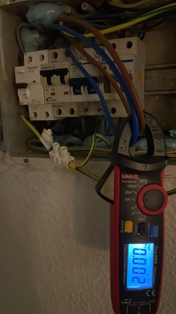

    Me voy al par de cables que vienen del inversor y tomo la medida de la fuga a tierra a la salida del inversor:

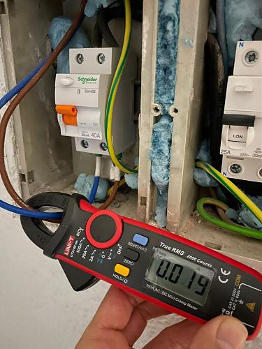

    Cierro el circuito DC, pero el inversor aun no se pone a invertir porque la tensión de las placas es menor a 120V, esta mañana sobre las 8:15, aun no ha salido el sol de detrás de la montaña
    Salto diferencial AC entrada al Inversor OFF-GRID Axpert 5KW-salida-del-inversor-circuito-dc-sin-invertir-vdc-menor-120v.jpg

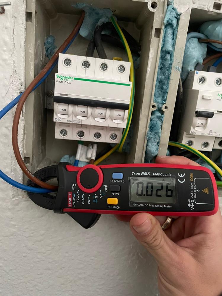

    Ahora es cuando viene la fiesta,12 de la mañana, me salta el diferencial, lo quito y pongo un C40 trifásico que tengo a mano, siguiente medición 26mA de fuga a pleno sol ya!
