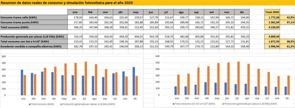

    Me he descargado de la web de mi distribuidora las curvas de consumo de todo el año 2020, y me he hecho una simulación suponiendo una instalación fotovoltaica de 3,16 kWp, que corresponden al primer presupuesto que me hicieron. Los datos son los siguientes:
    Instalación provincia de Barcelona: presupuestos y consejos-datos2020.jpg
    La estimación de producción de la instalación fotovoltaica la ha extraido del PGIS. Como véis, presento dos gráficas: una con el total de consumo kWh y la producción generada por las placas de 3,16 kWp, y una segunda donde pongo cuál es mi consumo en las horas en las que el Sol se encuentra a una altura superior a 10º en el horizonte, pues me imagino que por debajo de esa altura la producción fotovoltaica no es muy elevada. Por tanto, la segunda gráfica sirve para comparar mi consumo real durante el 2020 en horario diurno, con la producción que habrían tenido las placas en ese mismo periodo. Por lo que concluyo, no necesito en absoluto instalar más de 3 kWp, e incluso podría pasar con algo menos, intuyo.

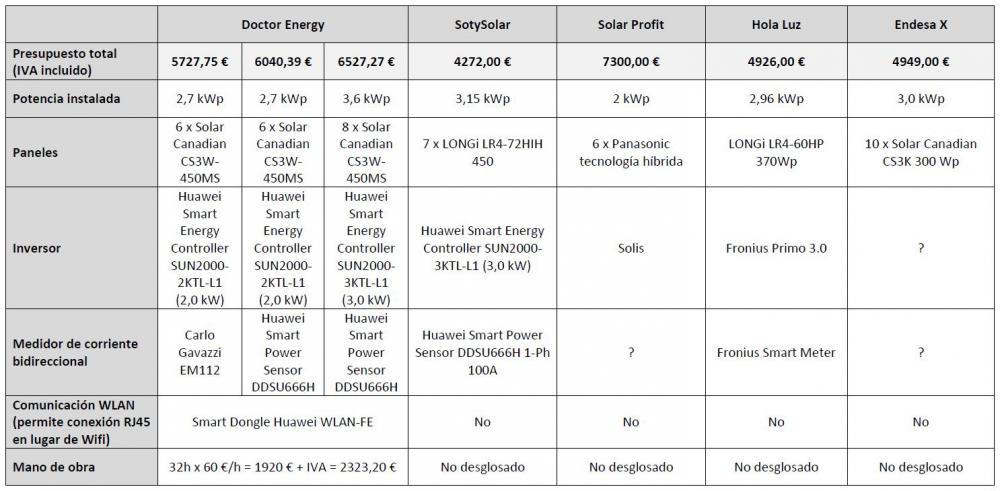

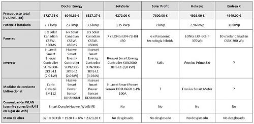

    He pedido presupuestos a 3 empresas de instalaciones fotovoltaicas, y a dos compañías eléctricas que ofrecen el servicio, solo a modo de comparación de precios (no me quiero encadenar a ninguna compañía). Los presupuestos son los siguientes:

    Como véis, el más ajustado de precio con diferencia es el de SotySolar. Solar Profit lo descarto, porque el presupuesto se me dispara, aunque ponen paneles que sobresalen del resto. Doctor Energy son los únicos de los que tengo referencias directas, puesto que el año pasado me hicieron una instalación de aire acondicionado, y trabajan bien, pero da la sensación que se les ha ido la mano con el importe de la mano de obra. Además, en los dos presupuestos más baratos (o menos caros...) que me han dado (5727 y 6040 €), proponen inversor de 2 kW para una instalación de 2,7 kWp. Supongo que esto hace imposible ampliar el número de placas en un futuro, ¿no es así?

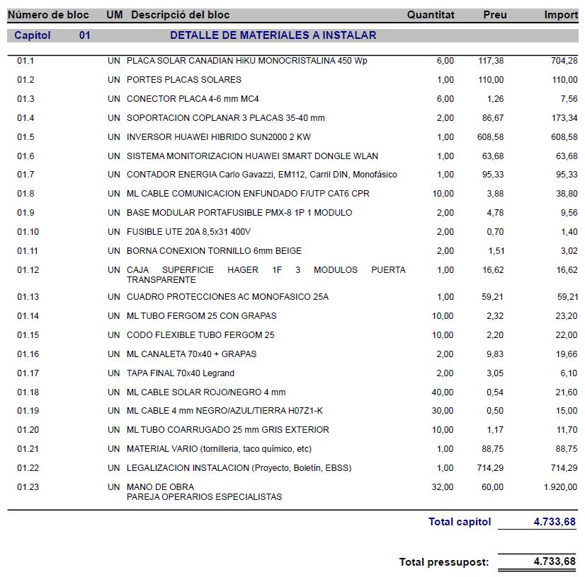

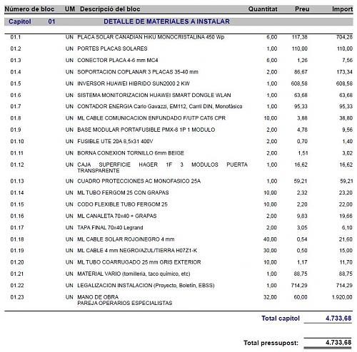

    Doctor Energy es el único que me ha dado un estudio bastante pormenorizado de mis consumos y un presupuesto detallado al mm, tras visita a mi domicilio (es el único que me ha hecho visita). Éste es el detalle de su presupuesto más barato (4733,68 + IVA = 5727,45 €):
    Instalación provincia de Barcelona: presupuestos y consejos-presupuesto_doctorenergy.jpg
    Como decía antes, creo que les pierde el importe de la mano de obra...
    Creo que SotySolar solo hace de intermediario con unos instaladores que debe tener en cada provincia, así que me queda la duda de cómo trabajará el instalador que tengan en la provincia de Barcelona. ¿Alguien tiene referencias de ellos?
    ¿Conocéis alguna empresa que instale en la provincia de Barcelona y de los que tengáis referencias directas?
    Cualquier comentario que podáis hacer en cuanto a los presupuestos, los equipos que me han puesto, o posibles empresas instaladoras me serán de gran utilidad.

    Yo también estoy mirando presupuestos por la provincia de Valencia. En mi caso son algo menores. De unos 5000 euros y con algo más de potencia. El inversor Huawei híbrido, pero el de 4 KW y entre 8 a 10 placas algo más económicas como Ja solar. Quiero sobredimensionar bastante, ya que mi casa está mal aislada, y en invierno tiro de radiadores eléctricos, y bomba de calor
    La semana que viene vendrá uno a estudiar el tejado insitu , ya que los presupuestos también dependerá de lo fácil o difícil que resulte trabajar en ello.
    De tu presupuesto llama la atención el precio de las horas. 60 euros más IVA me parece algo exagerado

    Sí, esos 60 €/h + IVA x 32h = 2323 €, sobre todo teniendo en cuenta que la legalización son otros 700 y pico € que van a parte, hace que ese presupuesto se dispare mucho.

    Hola, con el consumo que tienes no instalaría mas de 5 placas de 320Wp, con un inversor de 2kW.
    Fíjate que la simulación te está dando demasiado excedente y no compensa el costo de poner tanto kWp.
    Luego una vez con todo funcionando si ves que necesitas más siempre puedes agregar otra placa.

    En tu caso me plantearía instalar un poco más de potencia y quitar el gas natural, aunque dependerá lo soleados que sean los inviernos en Barcelona. Si ya tienes instalado aire acondicionado, yo utilizaría eso como calefacción. En cualquier caso, habrá gente que sepa más y que te pueda asesorar mejor, pero en mi caso, en Granada, vivo en un adosado y tengo 4 splits que utilizo tanto en verano como en invierno. Salvo en primavera y otoño, que suelen estar apagados, en verano e invierno están las 24 hs y mi consumo mensual en los meses más fríos ronda los 900 kWh.
    Con una tarifa de luz en condiciones y aprovechando las horas de sol, creo que te puede salir a cuenta.

    Había valorado utilizar los AA como bomba de calor en invierno, ya que pasar la temporada fría me sale por unos 500 € de gas natural. No "quitaría" el gas natural, pero la idea sería rebajar bastante el consumo. No tengo splits de AA en todas las estancias de la casa, pero con lo que tengo, seguramente podría tirar. Pero solo lo utilizaría en horas con sol, porque sin sol sale mucho más a cuenta el gas natural.
    Lo valoro....

    Hola David, te he visto ahora despues de responderte a tu privado, yo si me lo permites es que pensaras bien lo del inversor, si lo vas a instalar piensa si en un futuro proximo pensaras en añadir mas placas ??, la compra del inversor que te va a durar años, merece la pena si puedes comprarlo con la potencia que creas que puedes necesitar en unos años, vale dinero y la diferencia entre uno de 2 y otro de 5 Kw, posiblemente no sea tan elevada, y ello te permitira ampliarla solo con poner mas placas
    y si tiene 2 mpt el que compres, no te lo pienses, a la vez que te instalan el primer ramal de las lineas de continua procedentes de las placas cuesta muy poco instalar las futuras, es solo el importe del cable, y te evitaras que luego resulte que el tubo por donde pasan es estrecho y necesitas tambien cambiarlo...
