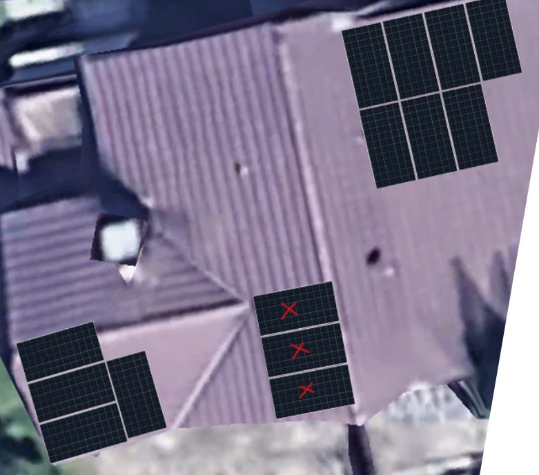

    Mi tejado:

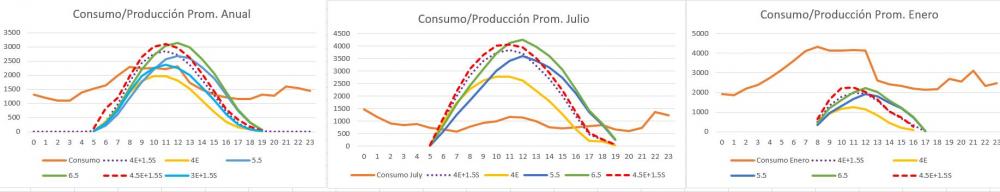

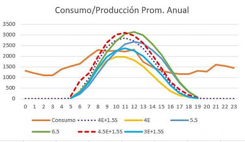

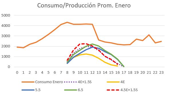

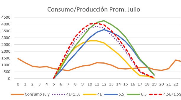

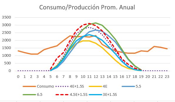

    Mi consumo + producción FV de varios opciones:
    Dudas finales....me lanzo-curvas-anual.jpgDudas finales....me lanzo-curva-julio.jpgDudas finales....me lanzo-curva-enero.jpg
    En estos gráficos son varias combinaciones, 4KW al este, 4 al este + 1,5 al sur, 4,5 al este + 1,5 al sur, 5.5 = 2E, 1.5S, 2O, 6.5 = 3E, 1.5S, 2O.
    Tengo consumos más altos por la mañana, es así ahora y para el futuro tambien. Tengo consumos mucho más altos en invierno.
    Pienso si cubro las de la mañana, perfecto, con compensación en verano creo que voy a poder compensar todo o casi todo. En invierno ya es otra historía. Estoy con PVPC ya, cubrir el tramo Punta de 10h-14h sería objetivo.
    Al grano, por la chimenea que va a dar muchas sombras en invierno, descarto instalar al oeste. Por alargar el día un poco más y sobre todo por la mejora en invierno, pienso sí o sí aprovechar del tejado sur (aunque quepan alli solo 3 o 4 paneles). Según PVGIS 1,5kw al sur casi va a producir igual que 4KW al este en invierno.
    Ahora bien, me han presupuestado un Huawei 4KTL M1 (soy trifasico) poniendo 8 placas al este, 3 al sur. Dicen que con coger dos placas del este, dando unicamente a estos dos optimizadores y uniendo con los 3 al sur hacen un string. No me convence para nada. Que tardará más en arrancar por la mañana, y en cuanto están las dos placas al este en sombras no van a producir las 3 al sur por voltaje minimo.
    Lo que yo creo que es mejor son los micros, aunque todos (casi) me han desaconsejado por precio. Podria poner mis 4KW al este con los micros que sean y igual las 3 o 4 placas al sur, permitiendome ampliar al oeste si así deseo. Para mi, ideal. Más caro tampoco, se ven los precios y 4 QS1 de APsystems, por ejemplo, valen algo más que un Huawei de 4KW. Parece que en USA/Australia que los micros tienen como el 50% del mercado, mientras aqui.....reacios.
    Otra opción, tampoco me lo han recomendado ni presupuestado, es inversor central de 3 o 4KW al este con sus placas, combinando con micros al sur. Me dijeron que por tema de medición no es recomendable, que el inversor central no sabría los consumos reales de la casa ya que los micros están virtiendo/produciendo, cosa que, vale, pero no es imprescindible esa lectura, y por suma y resta se podria hacer para por ejemplo comprobar las facturas.
    En fin, si tenéis alguna experiencia o idea con esto, bienvenido sea. Personalmente si fuera factible me gusta la idea de inversor central al este, el Huawei que me permite pensar en baterías al futuro, mientras aprovecho de la forma más eficiente mi tejado al sur con micros. Muchas gracias!
