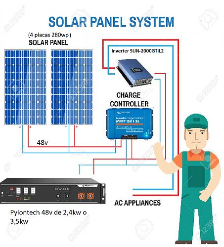

    Hace dos años, hice una pequeña instalación de autoconsumo de las siguientes características:
    - 4 placas de 280wp (2 en serie y después los dos grupos en paralelo)
    Eso hace que tenga una instalación de 48v y 1120Wp
    - Inversor chino (azul típico) SUN-2000GTIL2-LCD, 45-90vdc, Este inversor es de 2kw y no es híbrido.
    Actualmente me genera aproximadamente un 900w/hora en las horas punta y en total no llegará a 5kw en el total del dia (vivo en Málaga).
    El inversor es con vertido cero mediante pinza amperimétrica y va de maravilla.
    Lo monté al auge del autoconsumo con vertido cero y se que es barata pero rinde lo que debe y va muy bien.
    Yo tengo un consumo medio de unos 11kw al dia, pero es engañoso, porque hay meses que consumo mucho (aire acondicionado/bomba calor) y otros donde el consumo es muy inferior.
    Actualmente el autoconsumo supone aproximadamente 2kw al dia de ahorro. Sé que no es mucho, pero además pierdo más de
    la mitad de la cosecha.
    Es por esto que me gustaría ampliar la instalación un poco, e instalar un cargador regulador Victron y una batería de litio Pylontech de 2,4kw
    o de 3,55kw si fuera posible. (Se que se pierden las garantias, pero mi duda es otra)
    El inversor que tengo viene preparado para limitar los voltaje y los consumos (watios) para no descargar la batería por completo si lo necesita.
    Mi duda es, si con esas placas, y estos consumos que digo, la batería podrá cargarse, incluso si se pude usar en la configuración que propongo.
    Es algo que no he sabido entender bien, porque se habla de C10, de cargar al 10% de la carga c10...etc. Me hago un lio impresionante.
    Sé que la instalación es muy pequeña para lo que hay por aquí, y me he leido muchos muchos posts, pero es una forma de ir metiendo la energia solar en casa de forma escalada, aunque tenga el riesgo de que tenga que cambiar cosas en el futuro.
    He hecho un esquema al respecto para que veais mi idea. De nuevo muchas gracias y a ver si alguien me aclara el tema.

    Me voy contestando yo mismo porque voy descubriendo cosas, y con eso, espero ayudar a otros usuarios que estén como yo.
    Las Pylontech aconsejan tanta a carga como descarga hacerlo a un máximo de 25A. Eso significa aproximadante 1200W de potencia.
    Parece que para esta marca, los datos de descarga en c5, c10, c100, etc no vienen, o al menos no los encuentro. Debe ser porque la tasa de descarga pués será la misma para esos casos.
    Por lo tanto, he deducido que hay que limitar el regulador Victron a los parámetros que pide la Pylontech, y con las placas que tengo tampoco se sobrepasará nunca esos 25A.
    Mis placas podrán perfectamente cargar la batería al 100% pués producen más de 3kw que no consumo durante el dia, o al menos eso creo. Si hay alguien experto que pueda corroborarlo estaría muy agradecido.
    Por otra parte, en el inversor, hay que limitar la corriente o el voltaje para que no se llegue a tasas mayores de 1200W. Y también el voltaje mínimo para no descargar la batería por completo.

    Ahora estoy estudiando cómo optimizar la potencia que me pueda dar la batería durante las 24 horas para alargar los ciclos de carga y descarga.
    Espero os vaya sirviendo porque así voy aprendiendo yo también
    En definitiva la configuración que propongo en el primer post es posible y de esa manera consumir toda la energía de mis placas.
