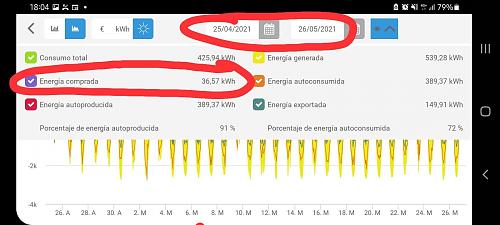

DESFASE MEDICION WIBEEE Y CONTADOR IBERDROLA
Hola, lo primero saludar a los foreros ya que es el primer mensaje que escribo.
Soy nuevo en este mundillo de la fotovoltaica y todavía estoy un poco perdido.
En abril de 2021, comencé con la instalación en mi vivienda de Getafe, Madrid (Inversor Solax 4.2 + 10 placas Kaseel de 450 + 2 optimizadores Tigo + wibeee box ).
La cuestión es de que aparte de que me tienen que revisar la instalación puesto que la producción que me está dando esta por debajo de la esperada (creo que por lo que he leído me tendrían que desagregar 4 placas que tengo afectadas por sombras, ya que me han puesto las 10 placas en un solo string), las mediciones que me esta dando el Wibeee box son muy diferentes a las que mide el contador de la compañía (curenergia).
En concreto en el ultimo periodo de facturación del 25-04-2021 al 26-05-2021 la compañía me factura 180KWh, y según el Wibeee habría "comprado" tan solo 36 KWh, entonces no se si me estará clavando la compañía, me habrán hecho mal la instalación eléctrica o el medidor tenga tantísimo margen de error.
Por lo que agradecería si alguien me pudiera orientar para averiguar donde esta el fallo.

Ufff... 36 kWh comprados, 150 exportados, 186 han pasado por el contador...
¡A ver si te están facturando la energía que tú les entregas!

los contadores de las compañias estan "trucados" para que por defecto sumen el módulo de la medición. es decir suma siempre sea positiva o negativa la energia (vaya en un sentido o en otro).
Solo cuando lo configuran para autoconsumo/generacion permite discriminar entre energia exportada e importada.
si no tienes legalizada/autorizada el contador hara eso en la mayoria de distribuidoras.
puedes poner el sistema en inyeccion cero de momento, si tu sistema lo permite, hasta confirmar que no tienes ese problema.

- Aparte de la teoría que explican arriba, puede que tu medidor esté conectado al revés (el toroide) y las mediciones no sean correctas. Míralo.
