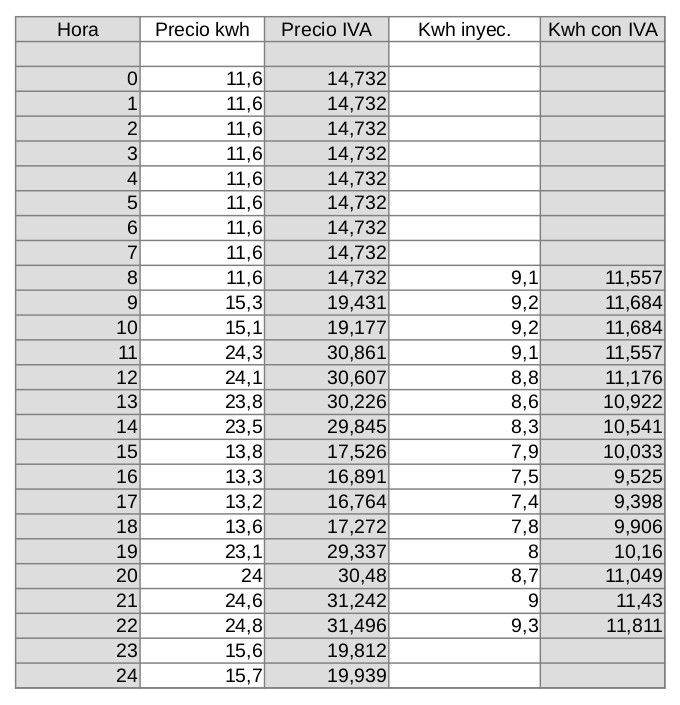

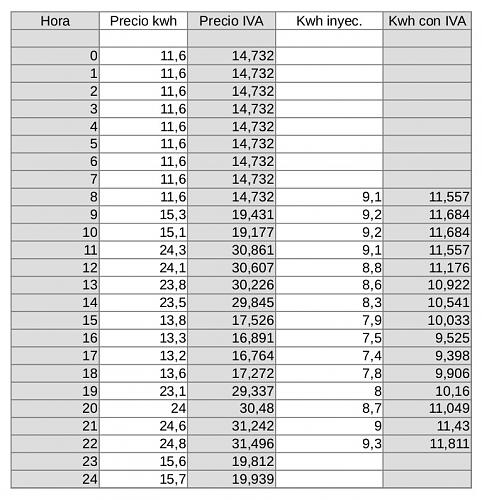

    Predeterminado Entrada en vigor de las nuevas tarifas.......la primera en la frente.
    Tarifas de PVPC del dia 1 de Junio.
    Entran en vigor las nuevas tarifas y con ellas todos los calculos de rentabilidades habidos y por haber.
    En los mios la rentabilidad calculada a los primeros precios que sacó Som Energia de 8.6/ 13/ 22.4 centimos los tres tramos me dan amortizaciones que bajan facilmente de los 5 años a poco que esten bien dimensionadas y precio ajustado.
    Las de hoy por lo pronto son más caras, para alivio de esos consumidores sufridores por los que se supone que hacen estos cambios.
    La buena noticia es que el kwh inyectado ronda los 9 centimos.
    HH Compra Venta
    00 11.6 8.9
    01 11.6 8.8
    02 11.5 8.7
    03 11.5 8.7
    04 11.5 8.7
    05 11.6 8.8
    06 11.6 8.9
    07 11.6 9.1
    08 15.3 9.2
    09 15.1 9.2
    10 24.3 9.1
    11 24.1 8.8
    12 23.8 8.6
    13 23.5 8.3
    14 13.8 7.9
    15 13.3 7.5
    16 13.2 7.4
    17 13.6 7.8
    18 23.1 8.0
    19 24.0 8.7
    20 24.6 9.0
    21 24.8 9.3
    22 15.6 9.2
    23 15.7 9.2
    Edito el mensaje para colocar los precios con su IVA añadido.
