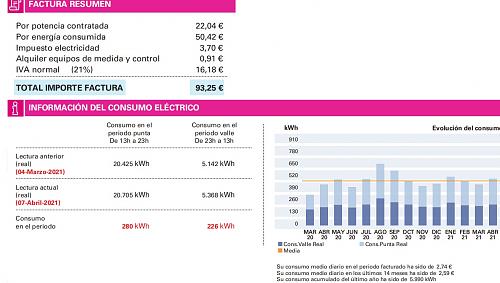

    Adjunto captura de la última factura, pero al consumo habría que añadirle un termo eléctrico de 200l, ya que ahora hay uno de gas que quiero cambiar.

    Faltan muchas variables (orientación, curva horaria de carga), pero en bruto y para tus consumos parece mejor la opción DOS. La uno se te va a quedar corta, además de que es carísima (la dos tampoco la leche).
    Batería, además, ahora mismo no.
    Mi opinión, otros más experimentados pueden tener otras.

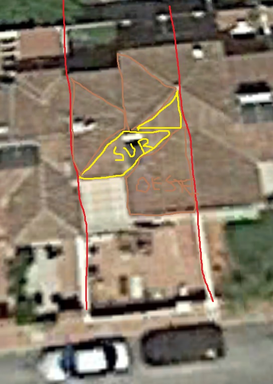

    Me han hecho otro presupuesto, pero esta vez con micro inversores, a ver qué os parece?
    10 paneles sun power de 415w, con micro inversores por 4700€
    Los paneles instalados coplanares con orientación oeste y sur (más oeste que sur), en el tejado hay falta de sitio y hay muchos cortes de orientación y por eso me han dicho que mejor poner más paneles coplanales, porque no entrarían mucho si los levantamos en soportes
    ¿cómo lo véis?
    Os pongo foto de mi tejado, para haceros una idea, el ancho total entre las líneas rojas que marcan mi casa es de unos 6m y la placa de agua la quitaría.

    La mejor es microinversores, ademas puedes colocar diferentes orientaciones para tener una produccion mas lienal.
    Sobre la potencia instalada yo tengo 2kw y mis consumos son superiores a los tuyos y yo regalo poco menos de 20%. Con tu factura se ve a todas luces que 4kw o 5kw te va a sobrar como poco un 50% de tu producción. Con el termo eléctrico si gasta mucha agua el consumo subirá sustancialmente

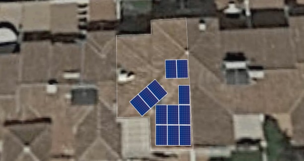

    Presupuesto 1: 10 paneles Sunpower 415w + microinversores 800w (supongo que serán 5, 1 micro inversor x 2 paneles?) paneles montados coplanares orientados a oeste y sur, pero no me han dicho las posiciones de los paneles, ni cuántos miran a cada orientación. Precio total 4714€ iva incluido
    Presupuesto 2: 11 paneles JASolar o Longi u otro de la Tier1 de 380w (dicen que entran mejor más cantidad de paneles más pequeños que menos cantidad de 450w), Inversor Huawei hibrido 4kw. Todos coplanares, 6 orientados al oeste y 5 al sur.
    Adjunto diseño del segundo presupuesto, aunque habría que eliminar un panel del tejado oeste. Precio total 4815€ iva incluido
    Esta empresa se ve más "simpática" con más atención de correos, tlf y mandan técnicos de visita antes de instalar.
    Duda novato: distintos presupuestos con distintas potencias y pregunta sobre termo eléctrico con placa-12-paneles-energia-malaga.jpg
    ¿Còmo lo veis?
    La duda mía es si el segundo proyecto necesita optimizadores, sombra no pilla ningún panel, pero al principio del día le va a dar el sol a los del sur mucho antes que a los del oeste, ¿No habría que poner nada para compensar eso? ¿O no hace falta?
    Perdonadme, pero en esto soy un completo ignorante, y cada empresa me dice otra cosa y ya no sé qué pensar.
    Saludos y gracias por anticipado

    Yo estoy en la costa gaditana y mi instalación es con microinversores, mitad al sur y la otra mitad al oeste, estoy encantado con los microinversores
    abr 2021
    Cadiz
    512
    Predeterminado Re: Duda novato: distintos presupuestos con distintas potencias y pregunta sobre termo eléctrico con placa
    presupuesto 1 sin dudarlo. Es mas, ese precio es demasiado bueno.
    Hasta que las baterias sean razonablemente rentables, donde van los microinversores que se quiten los demás.
