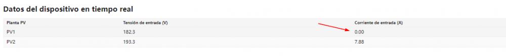

    Se ha instalado un inversor Sun2000 4KTL M1, con dos entradas:
    1er string: 6 módulos alpha REC 360Wp (Vmpp=37,7 V)
    2o string: 4 módulos alpha REC 360Wp (Vmpp=37,7 V)
    El caso es que el string 1 me da tensión de 192V y 8A, mientras que el string 2 me da tensión de 162V y 0A!
    ¿Cada MPPT necesita una tensión mínima de entrada de 200V? ¿No es como en los Fronius? Que con que un string llegue a los 200V el inversor ya arranca...
    En principio todo el cableado CC y los conectores MC4 están OK....
    Muchas gracias de antemano!

    la tensión de arranque del huawei 4KTL-M1 es de 200V según su ficha técnica, si no te da intensidad y tension si, es raro, o ese mmpt está mal, la entrada o fusible de ese mmpt, o algo similar. Normalmente suele ser el fusible. Miralo si se puede. o llamas al instalador o fabricante. o lo cambias tu.

    La tensión de arranque de estos i versores trifásicos son 200V. Si tienes 1 orientación pon solo un string de 10 en MPPT 1 y lo tendrás resuelto.
    Si tienes 2 orientaciones tendrías que poner más placas en MPPT 2
    Con 10 paneles en serie también te rendirá más, arrancará antes por la mañana y aguantará más por la tarde.

    Pregunté a Huawei, de momento lo único claro es que los MPPT son independientes y ambos necesitan una tensión de arranque de 200V.
    PROBLEMA: Por cuestión de espacio y sombras, la única solución era plantear los 10 módulos en dos orientaciones diferentes (SE y SW), repartidos en dos strings de 6 y 4 módulos respectivamente. Pero ya no entran más módulos para ampliar el string de 4...
    A nivel técnico se me escapa un poco... E igual digo una burrada, pero, ¿qué sucedería si conecto las 10 placas de 2 orientaciones diferentes en un mismo string y una sola entrada MPPT? ¿Sabéis si existe en el mercado algún equipo que pueda hacer la regulación o permitir el funcionamiento de la instalación con esta última configuración?

    9 placas en dos string 5+4 y uno de ellos esta a cero.
    Desesperado.. para un novato como yo me he enterado al ver qeu un amigo producia mas que yo con el mismo montaje sino ni me entero.

    Alguna solución? A mí me pasa exactamente lo mismo lleva desde diciembre funcionando perfectamente los 2 strings y desde hace 2 semanas me acabo de dar cuenta que un string está a 0
    Tengo un string de 10 placas de 360wp y otro de 5 placas de 360wp iguales, hasta ahora ha funcionado bien, pero ahora el string de 5 placas no quiere funcionar.
    El caso es que si desconecto el string grande y dejó solo el pequeño funciona perfectamente, pero si pongo los dos el pequeño no funciona, no sé que le puede pasar, descartó tema de voltaje mínimo por string porque los he tenido funcionando 5 meses sin problema alguno. También he probado a dar la vuelta a conectar el string pequeño en el 1 y el string grande al 2 y viceversa, y siempre arranca el grande y el pequeño marca el voltaje 190v aprox y la corriente a 0. Alguna solución?

    Después de meses de espera han venido técnicos de Zenner subcontrata de EDP. Y después de dudar mucho se dan cuenta q el dimensionamiento es malo un string con 4 paneles no arranca. El teórico serían 6 para este modelo. El string de 5 en mi caso si lo arranca. Pero el de 4 nada solo he visto en las gráficas que unas horas de un día funcionó. Y leyendo veo q influye la temperatura a as frío más Voltaje de panel y eso en configuraciónes muy justas en invierno y sol los puede hacer funcionar pero si sube la temperatura se corta al bajar la tensión.
    Ahora la guerra de por qué lo diseñaron mal.
    Lo ideal sería 6+6 pero el inversor ya sería necesario cambiarlo.
    Lucharé por qué me hagan 5+6.
    Frustrante que el que lo diseñamos sepa,el que lo monte no sepa, y los técnicos de mantenimiento tardaron horas y mil llamadas.

    Si solo tienes una orientación tienes que poner los 10 paneles en serie usamdo un solo mppt y tienes el tema solucionado.
    Puede ser que el que lo dimensionó lo hizo considerando esta configuración, en caso contrario no tiene mucha idea.
    6 paneles con estas caracteriisticas en cada MPPT, en este inversor, tampoco es que sea una gran idea...

    Se planteó desde el principio a dos orientaciones, sur y oeste. En sur no caben más que 5.
    Por qué dices que no es una gran idea los 6 paneles por string? No es bueno
    xasa está desconectado Forero
    nov 2019
    Reus
    88
    Predeterminado Re: Huawei Sun2000 4KTL M1 (String 2 a 0A)
    6+6 funcionará, rendiría mejor con más paneles, pero si no caben...
    5+6 sigues con menos de los 200V que necesita el MPPT para arrancar en el string de 5. Por lo que no te vale.
    Huawei, si no ha cambiado, necesita 200V en xada string para arrancar. No es como Fronius, que en el momento que el primero llega a la tensión de arranque se ponen en marcha los dos

    El punto óptimo de funcionamiento para el inversor es de unos 350V, que serían 8 placas. Piensa que cuanto menor sea el voltaje, mayores son las pérdidas, así que interesa siempre trabajar con un voltaje alto, siempre intentando dejar un margen con respecto al máximo voltaje que permita el inversor.
    El punto óptimo de funcionamiento para el inversor es de unos 350V, que serían 10 placas de las tuyas. Piensa que cuanto menor sea el voltaje, mayores son las pérdidas, así que interesa siempre trabajar con un voltaje alto, siempre intentando dejar un margen con respecto al máximo voltaje que permita el inversor.

    Eres un genio, me acabo de dar cuenta que desde mediados de mayo se quedan por debajo de los 200v, se quedan en 193-198v, justo en el límite y no arranca por eso, y antes sí que llegaban a 200v antes de arrancar y debe ser por el calor, al estar justo en el límite, al hacer tanto calor bajan tensión. llevo 2 semanas discutiendo con Huawei. y le tenido que decir al de Huawei el que le ocurría, se lo he explicado y lo ha tenido que consultar, él pensaba que con tener 200v en conjunto arrancaba, y no que tuviera que tener cada string 200v para arrancar. Ahora me toca meter una placa más a ese string, que lo va a pagar la empresa que me diseño la instalación y me suministro el material. Mil gracias sin tu respuesta hubiera tardado unos cuantos días en darme cuenta, porque en la ficha técnica de Huawei, en ningún sitio pone que necesite esos 200v por string, simplemente dice voltaje mínimo de arranque 200v y voltaje de funcionamiento 140v-980v. Mil gracias otra vez, y un saludo.

    La Guerra con EDP ha seguido, muy mala la respuesta tecnica, son simplemente montadores pero no tienen mas idea que yo.
    Hoy por fin han venido con dos placas mas aun asi estos no eran conocedores del minimo de placas y desde hoy ya estan produciendo los dos string... espero que no se pasen ahora tengo 11 placas para el inversos de 4,1k y producen los dos ahora me esta produciendo 4,127kw Mi miedo es que estrope el inversor..
