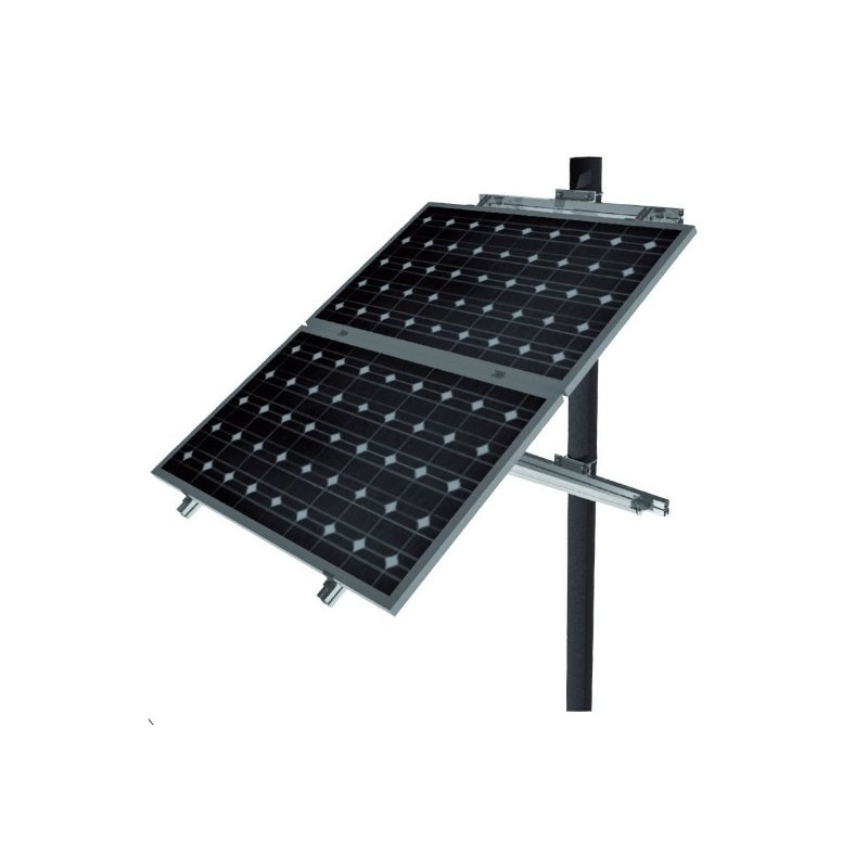

    Desconozco las condiciones de tu tejado, vivienda aisla o comunidad, terrazas etc. Pero si vas a poner pocas placas y tienes un bonito tejado de pizarra, no consideras una opcion poner un poste y montarlas en el poste? Dependiendo de las condiciones incluso podrias orientarlas al sur (o ponerles seguimiento)
    Novato con malas condiciones tratando de iniciarse-soporte-poste-horizontal.jpg
