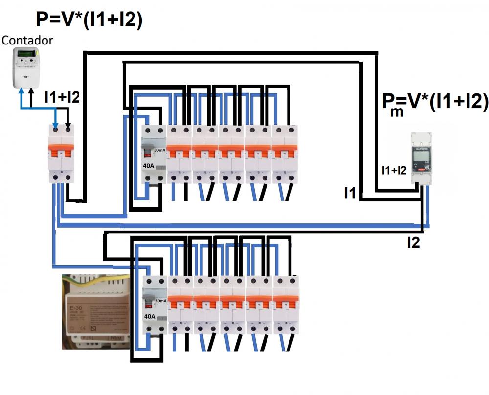

    No se ve claro

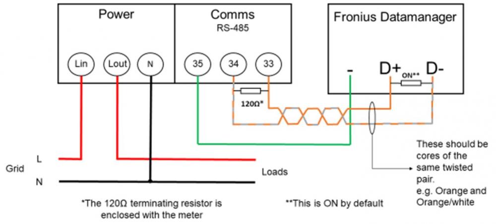

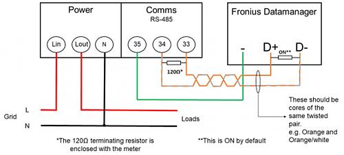

    En MS Paint o en cualquier editor de imágenes conecta estas dos partes:
    Nombre:  3acf56cf1a961ffd65b1777ae288e521.png
Visitas: 2131
Tamaño: 33,2 KB

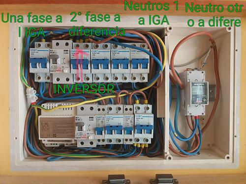

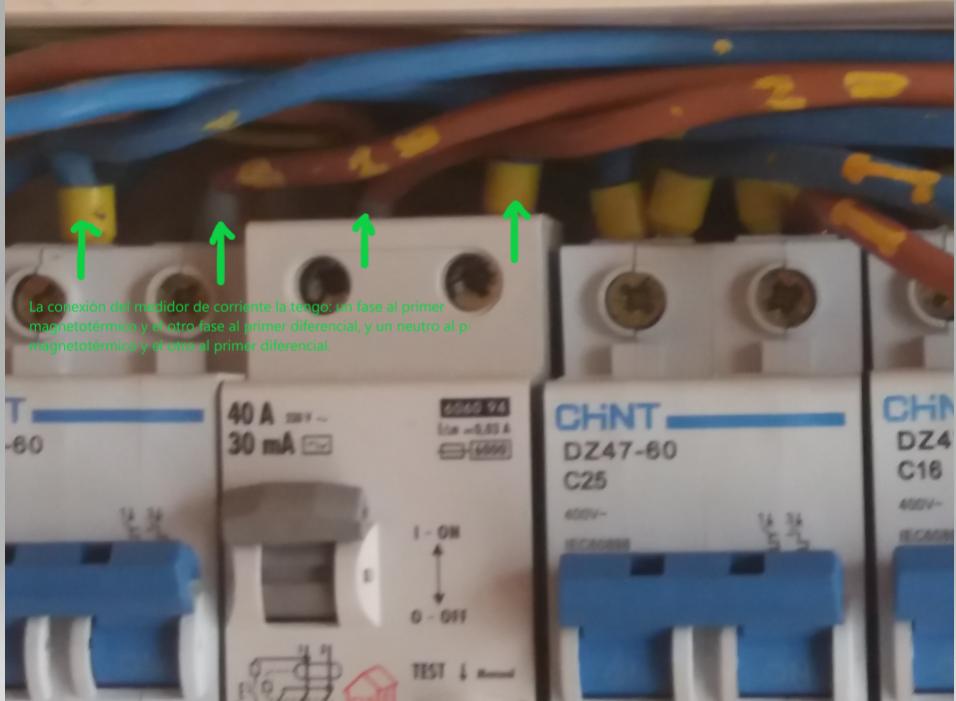

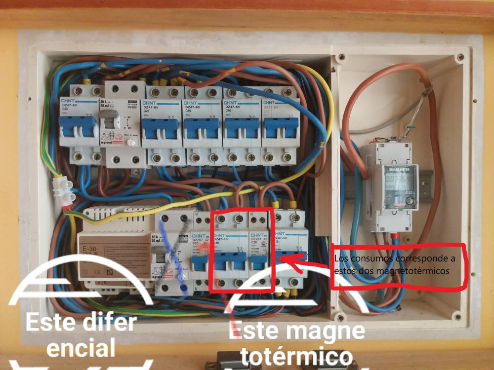

    Hola, no se si las fotos que envio se ven bien, mando una de todo el cuadro, con el Smart meter y la forma que le tengo conectado, tengo la fase de entrada del medidor al IGA la salida de fase al primer diferencial y los neutros uno al IGA y el otro al diferencial.
    El inversor está conectado al magnetotérmico que está a la derecha del primer diferencial, así le tengo conectado.

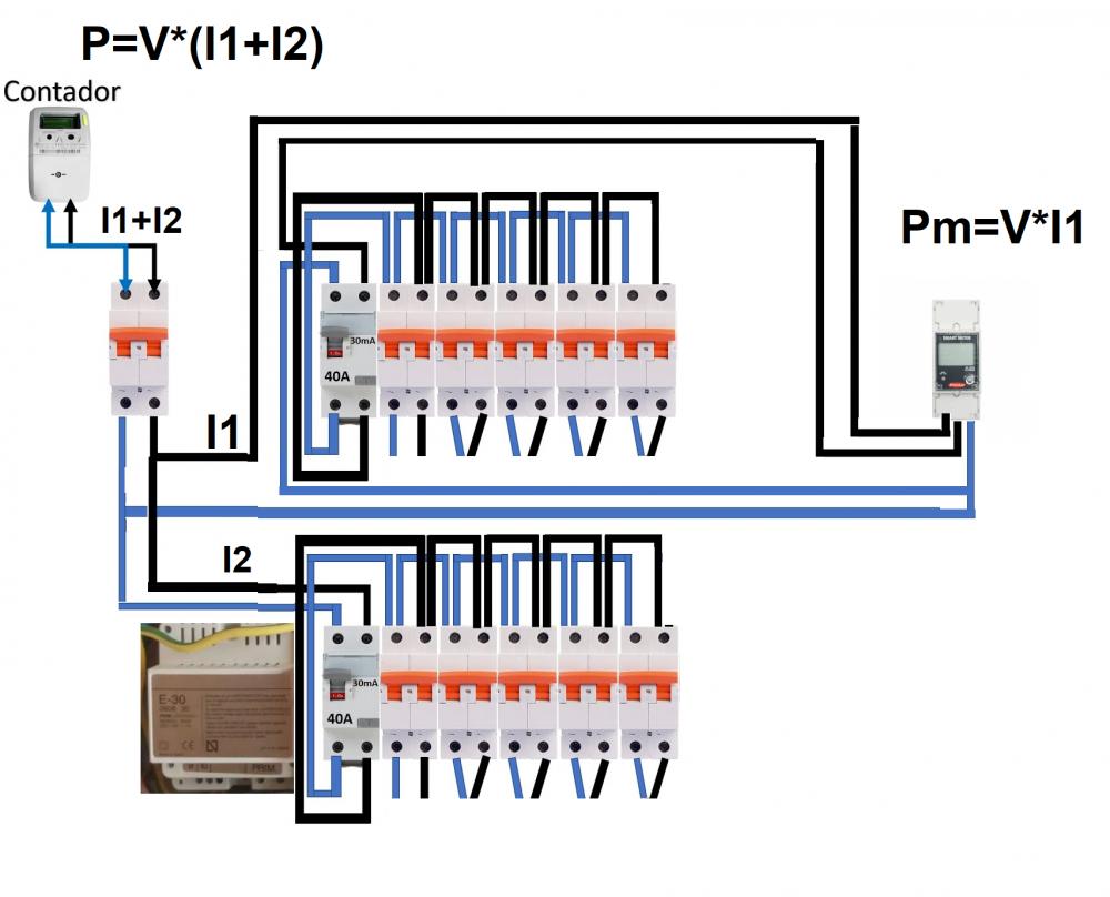

    Si he entendido bien, el medidor sólo mide el consumo I1 por la parte de arriba del cuadro. No mide la parte de abajo I2

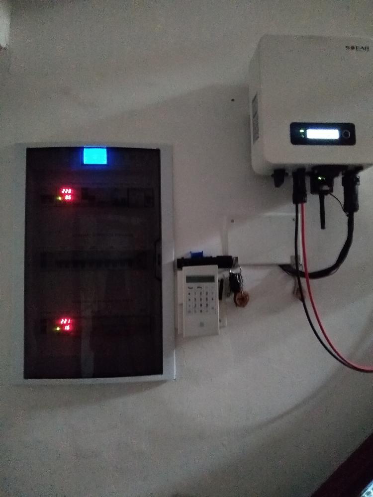

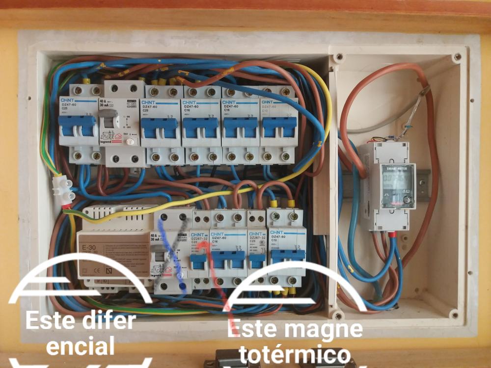

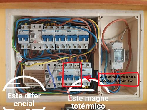

    Sí le tengo en la parte de arriba, y le tengo en la entrada del magnetotérmico, ¿le tengo que poner en vez de en la entrada en la salida, o da igual?
    y el diferencial de la parte de abajo me he fijado que arriba entra neutro a la izquierda y fase a la derecha, y la salida la tiene cambiada el fase sale a la izquierda y el neutro sale a la derecha, es como lo montó el eletricista.
    En la parte de abajo el primer magnetotérmico después del diferencial no tiene continuidad con el siguiente magnetotérmico y es que es de la casa anterior donde viviamos, ¿puedo ponerle continuidad con el siguiente magnetotermico, para que en contador detecte los consumos?la energía de placas la cuenta el contador de red-20210512_174549.jpg

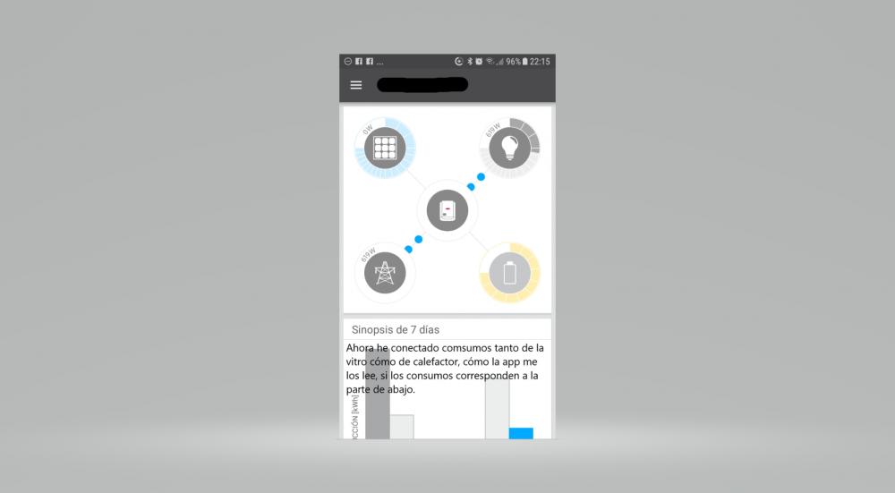

    contrastando está desconectado Forero Junior
    may 2021

Nombre: 20210512_174549.jpg
Visitas: 141
Tamaño: 104,5 KB

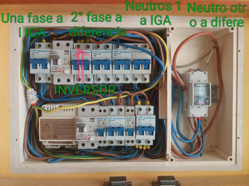

    Ahora he encendido consumos tanto de vitro como calefactor y la app me los lee, cómo es posible si no está bien conectodo el medidor a esa parte de abajola energía de placas la cuenta el contador de red-20210512_174549.jpgla energía de placas la cuenta el contador de red-captura-pantalla.jpg

    Predeterminado Re: la energía de placas la cuenta el contador de red
    Para que te pueda ayudar necesito que modifiques el esquema que te he enviado con la realidad del cuadro. Sigue todos los cables para que no existan dudas. No envíes la foto del cuadro sino el esquema. Si no te manejas bien con MS Paint lo puedes hacer a mano en papel y con el móvil le haces una foto y lo subes.
    En el diferencial evidentemente no deben estar cruzadas las entradas y las salidas.
    Por buenas prácticas los magnetos a la derecha de un diferencial suelen estar conectados a ese diferencial. Si te interesa que esté al otro diferencial mueve el magneto a la izquierda del segundo diferencial.

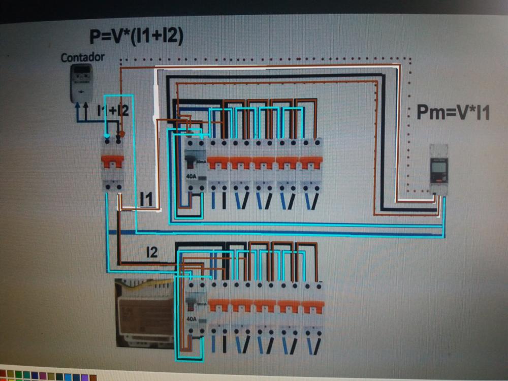

    Te mando el esquema como está el cuadro,la energía de placas la cuenta el contador de red-20210513_135119.jpg

    ¿Tienes dos cables marrones (fase) a la entrada del diferencial de arriba, una aguas arriba del IGA a través del medidor y otra aguas abajo del IGA? No tiene sentido
    El IGA tiene que cortar toda la instalación, el medidor pertenece a la instalación interior, no debe quedar alimentado con el IGA abierto.
    El medidor debe medir toda la potencia que pasa a través del IGA, que es la misma que mide el contador de compañía.
    La conexión correcta sería ésta: (negro=marrón=fase)

    Lo he puesto tal como me mandaste el esquema.
    He tenido dos calefactores desde las 14 horas a las 17 h, y no se ha movido el contador de red.
    Era que no estaba conectada la segunda línea de magnetos, y era en esa linea donde conectaba más consumos, así que creo que ya está solucionado.
    Muy agradecido por todo lo que me has ayudado, si me surge alguana duda te lo pregunto.
