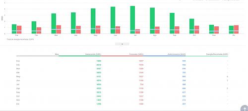

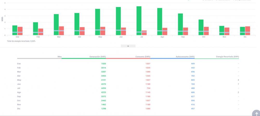

    necesitarás 50 módulos de 550wp
    INVERSOR Victron Phoenix 48V sin cargador
    Maximizadores BlueSolar MPPT Victron a demanda de tus módulos.
