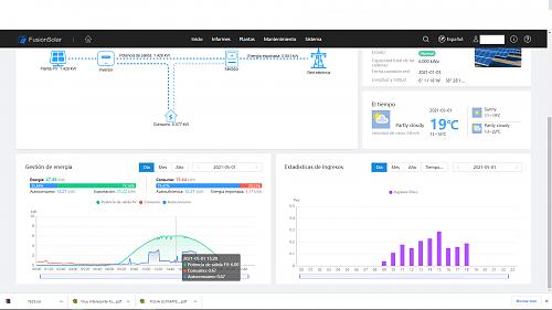

    Predeterminado Pantallazo de mi produccion hoy a las 20H
    Les paso pantallazo de mi sistema a pleno rendimiento para aquellos que aun tengan dudas de la efectividad de las placas. Hora del pantallazo 20H Saludos
    Datos (14 Placas JA Solar 450Wh con inversor Huawei 6 KWh montados en estructura propia metalica de hierro galvanizado en azotea de unifamiliar. Cadiz (España)

    Está muy bien, yo con un consumo de 14 kWh, he conseguido con solo 6 placas longo 455, una autosuficiencia de 9 kwh, lo que supone un 64% de autoconsumo...

    Buenas noches Tomita, yo también me he decidido por una instalación muy parecida a la tuya, inversor huawei 6kw l1 y 16 placas solares ja solar 450 w. Los datos de producción son muy buenos, la duda es como se comporta el sistema en días nublados, por eso te pregunto si podrías compartir datos de producción en día totalmente nublado? tú has tenido problemas con la actualización de la app de Huawei? Gracias y un saludo

    Hola Anmadu:

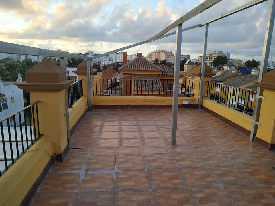

    Los dias nublados depende de si es una bruma, muy habitual en la zona de costa donde resido, la produccion incluso puede intensificarse dado que las placas reciben mucha radiacion solar. No importa la luz, sino la radiacion que se este generando en esas condiciones climaticas. Si es cierto que los dias cerrados con nubes oscuras puede caer la produccion del 30 al 50% pero esos dias, donde yo resido son 10 a 15 dias/año. Insignificante para el resto de dias. Es similar esto al verano, la calor intensa, zona donde resido, no es bueno para las placas. Mejor una temperatura de entre 15 a 25 grados que mas temperatura. Por eso en los meses de Julio,Agosto la produccion baja un 10 a 15% debido a la alta treperatura ambiente, donde por cuestiones de temperatura elevada baja el rendimiento. Pero esto no quita que el 75 al 80% del rendimiento previsible se obtenga sin problemas. Espero haberte aclarado algo sobre el asunto. dado que llevo vertiendo a la red solo unos 25 dias mas o menos, cuando haya un dia muy nublado pondre un patallazo orientativo de la curva. Por lo demas, el inversor realiza bien su trabajo y las placas dan lo que indican sus caracteristicas. Te mando una foto de mi estructura autocontruida con perfil/tubo galvanizado de 8X8 en bases y perfiles longitudinales de 6X4. SaludosPantallazo de mi produccion hoy a las 20H-estructura-azotea-ksa-1.jpg
    Esto era antes de colocar mis placas y demas.

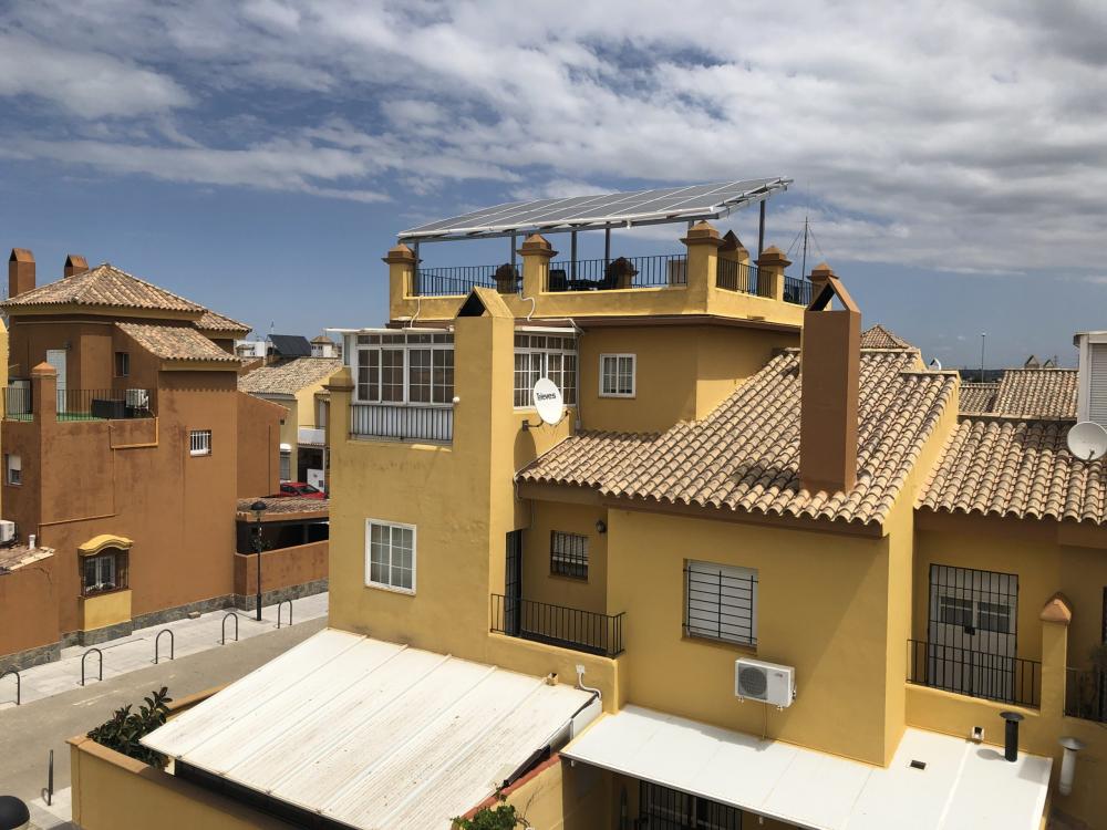

    Veo esa foto, y estoy en duda si es Villas del real o urbis.

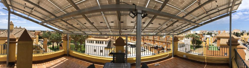

    No te has equivocado. Segunda Opcion. La mia desde Diciembre pasado. Algo mas de 6KW con 14 placas. Pensaba que eras un vecino. De 224 casa solo tenemos placas 3 vecinos. Impensable en otro pais a estas altura con la cantidad de luz solar y teniendo en cuenta el precio de la luz. Pero.....hay que seguir informando al personal de las ventajas de ser fotovoltaico.Pantallazo de mi produccion hoy a las 20H-1img_2942-scaled.jpg

    Me gusta mucho tu instalación y se parece mucho a la que pienso montar en breve, sobre todo por el hecho de que yo también voy a diseñar una pérgola porque no puedo poner las placas en el tejado.
    Me podrías decir, porque no lo aprecio bien en las fotos, como has resuelto el anclaje de las placas a la estructura. Yo tengo pensadas dos opciones y no sé por cual decidirme;
    La primera de ellas sería comprar estructuras coplanares y fijarlas al tubo galvanizado del mismo modo que se fijarían a un tejado y la segunda sería soldando al tubo unos ángulos a los que fijaría las placas, pero esta última opción me plantea el problema de como fijar las placas sin tener que perforar el marco y probablemente perder la garantía, porque no encuentro ninguna tornilería como la que traen las estructuras para fijar paneles.

    Hola:
    Yo primero me hice la estructura que aparace en la foto con galvanizado lo suficientemente resistente que soporte las cargas que se crean en esta zona - vientos de levante fuertes como el de hoy- Galvanizado de 8X8 para las bases y para los laterales. Por supuesto la estructura tiene unos 18 grados de inclinacion como ves. Despues la reforce transversalmente con mas galvanizado -barras de 6X4 para sobre ellos colocar los rieles o guias de aluminio que son estandares en este tipo de instalaciones. Son rieles de 4 metros de la marca Wurth -coloque 4 para sobre ellos colocar las pletinas o abrazaderas de las placas -presores- y las placas segun ves en la foto. Estos rieles son los que se utilizan para colocaciones sobre cubiertas de cualquier tipo y con tornilleria apropiada. Y colocar las placas aunque fue dificultoso por la altura y demas pero muy sencilla. Las placas son de 2 X 1 mtros y su colocacion puedes verte muchos videos en Youtube y veras que no son nada dificil. Espero haberte ayudado.
