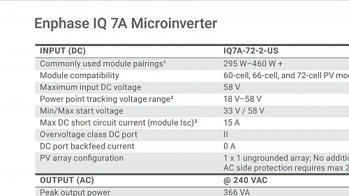

    Saludos a todos, tengo un microinversor emphase IQ7A, quisiera saber se lo puedo conectar con un panel de 144 celdas LG450S2W-U6, en las especificaciones del microinversor indica que es para paneles solares de 60 y 72 celdas.

    Sí, siempre que el panel esté dentro del rango de tolerancia de voltaje e intensidad del microinversor. A estos efectos un panel de 144 células es uno de 72.
    Microinversor Emphase-screenshot_2021-03-25-10-48-49-300_com.google.android.apps.docs.jpg
