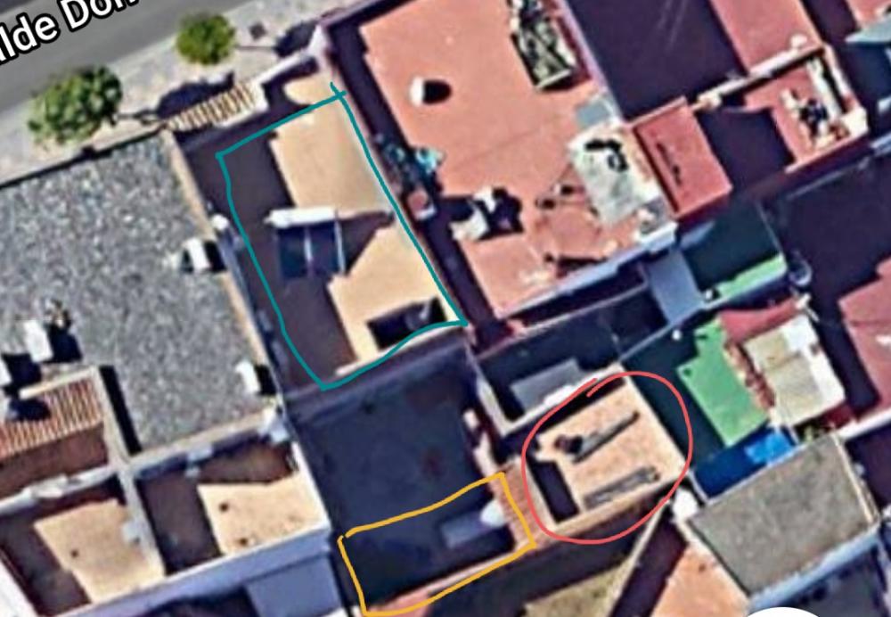

    Buenas tardes, estoy en la primera fase de mi instalación y ando aquí aprendiendo en el foro.
    Me interesan los paneles Sunpower de la central de compras.
    Lo primero es haber si me podéis ayudar con la posible y mejor ubicación para empezar con la instalación.
    Aunque al principio tenía claro que iba ha ser en la azotea marcada en azul donde estan las placas de ACS, después de observar las sombras que me hace el edificio contiguo creo que es la peor. No sé de cuando es esa captura pero ahora mismo a las 15h ya tengo esa sombra y a las 18h está totalmente en sombra. Es una pena porque no le doy uso y es donde más paneles podría poner.
    La zona marcada en amarillo, aunque no sale en la captura, tiene una pergola de 2,60x6,40 donde me podrían entrar hasta 9 paneles (apretaitos). Aunque aparezca en sombra la pergola prácticamente no tiene ninguna sombra en todo el día, el problema que irían sin inclinación ninguna planos.
    Y por último la azotea marcada en rojo. Entran 8 paneles y es el que más sol recibe durante todo el día, pero claro tiene un pero y es que tendría que levantar una estructura para poder colocarlas sobre ella y no perder el uso de la misma.
    Así que este es el primer dilema que tengo que resolver. Haber si me podéis echar una mano con esta encrucijada.
