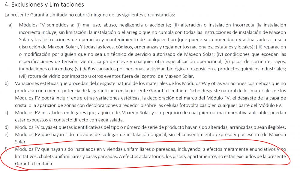

    Predeterminado Re: Panel sunpower de 415w
    Al respecto de la garantía, acabo de consultar en la web de SunPower el documento oficial de garantía que aplica a los paneles que tienen SPR-P3 y COM en su denomincación de modelo y deja bien claro que la garantía no cubre cuando se instala el panel en viviendas unifamiliares y casas pareadas:
    Estaba decidido por este modelo, pero creo que voy a optar por los Hyundai HiE-S480VI.
    Cita Iniciado por darroyod Ver mensaje
Nombre: Captura.jpg
Visitas: 124
Tamaño: 135,8 KB
    Ya se ha comentado más arriba en este mismo hilo que, efectivamente, en el documento de garantía que hay en la web todavía consta que la garantía no cubre instalaciones en residencial. Pero también comentamos que teníamos confirmación por escrito de SunPower conforme ese documento de garantía iba a ser cambiado de manera inminente (el mes de agosto no debe de haber ayudado...), y que la casa iba a ofrecer a partir de ahora garantía de 25 años para estos paneles instalados en residencial.
