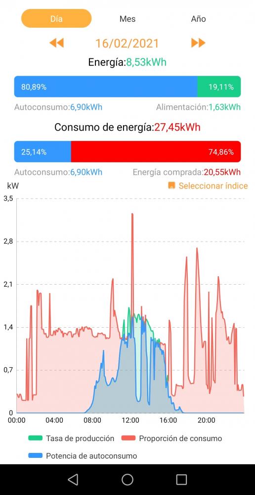

    riodavid está desconectado Forero Junior
    feb 2021
    la rioja
    Predeterminado Re: Opinion Presupuesto recibidos
    Solo lleva dos días funcionando y los dos algo nublados.
    Ha generado ocho kwh el primero y 5 el segundo día. Cuando lleve más días ya pondré alguna gráfica
    arathiro está desconectado Forero
    may 2014
    Sur
    115
    Cita Iniciado por riodavid Ver mensaje
    Que pico de producción has tenido y que inclinación tiene la instalación, mil gracias
    feb 2021
    la rioja
    No he medido la inclinación pero calculo unos 40 grados orientación sur
