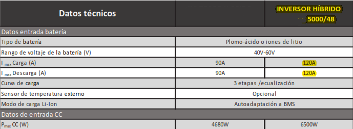

    14.172
    Predeterminado Re: Recomendación inversor
    El problema del Goodwe o del Sofar es que la corriente desde batería está limitado a unos 2500W. Estoy mirando otro híbrido, desconocido por estas tierras, que va con la nominal, 5000W.
    Que tal la serie es de goodwe descarga De 5kw y carga a 100A
    https://es.goodwe.com/inversores-par...e-es-283_1.asp
    14.172
    Si, los ES si que llegan a 100A. Pues este más, y seguramente acabe saliendo más barato que el Goodwe, o al menos es la esperanza.

    que intriga, no se puede decir la marca?
    14.172
    Turbo Energy, lo traerá Rocket (de momento?). Y tiene algo bastante curioso, una entrada de alterna donde le puedes meter desde un grupo..............a un microinversor............
    Es bastante curioso el bicho este.
