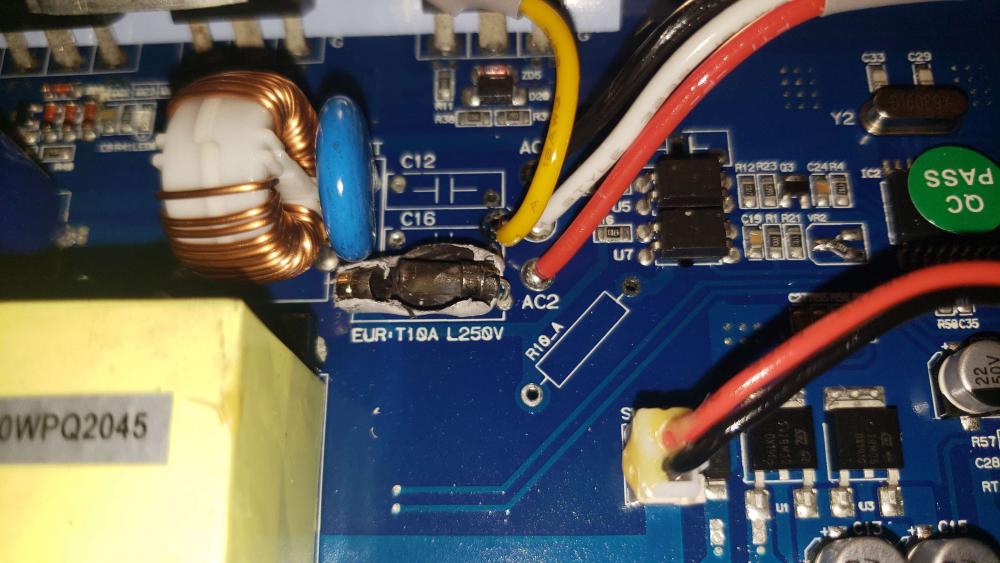

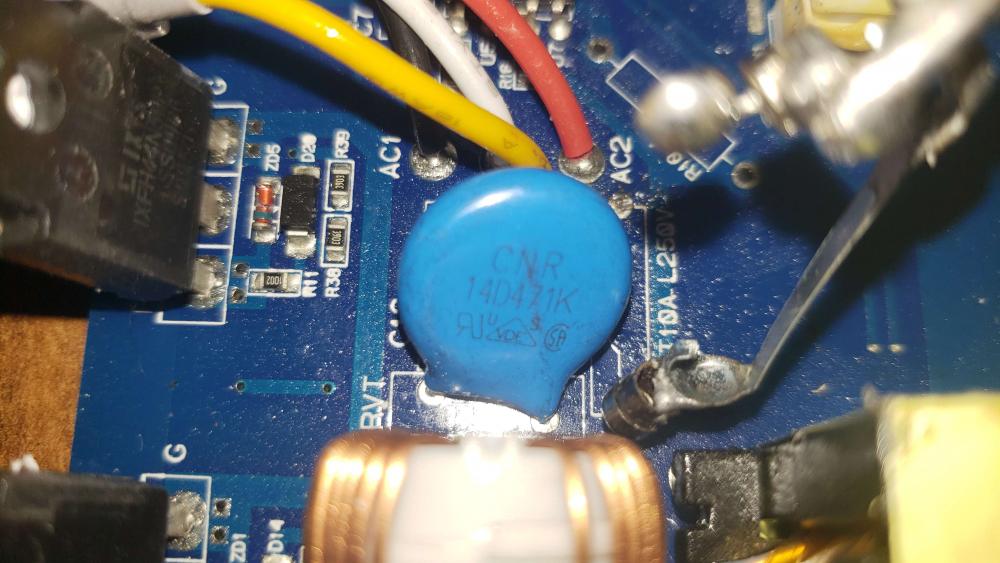

    Finalmente abrí el inversor y me encontré con un fusible de tipo cerámico de 10 amperes quemado:
    y le puse uno de vidrio también de 10 amperes:
    Nombre:  vidrio.jpeg
Visitas: 738
Tamaño: 4,4 KB
    El resultado es que se quemó nuevamente el fusible, y se bajó el automático de la casa tal y como cuando encontré el inversor sin funcionar aquel día.

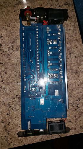

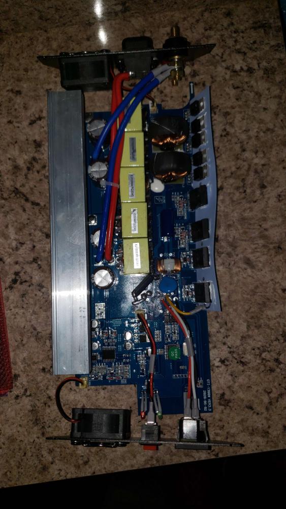

    Estoy pensando que puede ser algún otro componente que esta produciendo el corte pero no logro identificar cual ya que aparentemente esta todo sano excepto lo del fusible:
    Que es lo próximo que podría probar? saludos a todos desde Chile

    Supongo que los transistores MOSTFET o IGBT se habrá jodido alguno, algún diodo....

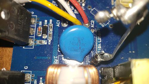

    La pieza azul cerca del fusible ,puede ser un varistor ,se suele colocar para proteger los picos de tensión y puede estar en corto ,míralo

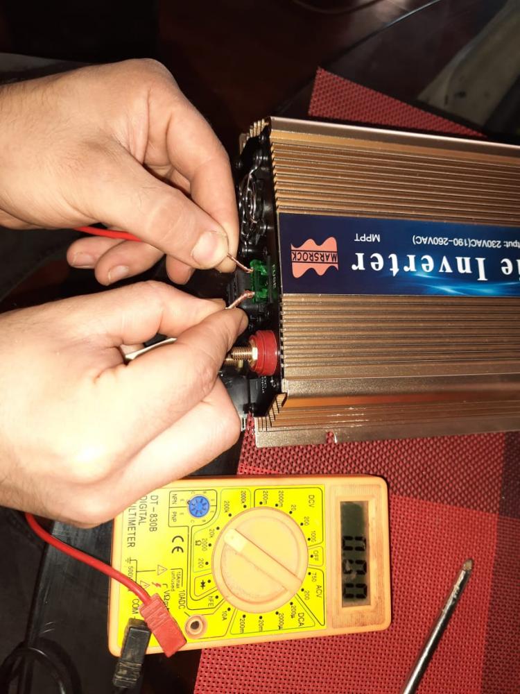

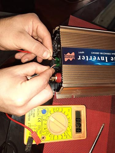

    Gracias elmale por tu respuesta, cómo podría revisar el estado de los transistores MOSTFET con un multímetro como el que muestro en el video?:
    Si estimado pude confirmar que es un varistor y no me da continuidad con el multímetro, hice un video haciendo la prueba para que la veas maloji:
    Compañía eléctrica quemó mi inversor on grid-1616590287200.jpgPulsa en la imagen para verla en tamaño completo
Nombre: 1616590287200.jpg
Visitas: 83
Tamaño: 80,1 KB
    El fusible era un EUR t10a l250V
    Y el Varistor es un CNR 14D471K

    Hola hice el cambio de componentes: fusible y varistor y sigue igual, al darle corriente quema el fusible. Ya no se qué más hacer:

    Primero usa la lógica ,si fusible y varistor está bien ,tienes un corto aguas abajo,tienes que revisar condensadores diodos ,inductancias ,es el trabajo de reparación ,búsqueda componente en corto ,cuando vuelvas a probar con tensión pon una bombilla de 100w en serie con la alimentación así reducirás la intensidad de la misma
    oct 2018
    Mallorca
    653
    Predeterminado Re: Compañía eléctrica quemó mi inversor on grid
    Cita Iniciado por maloji Ver mensaje
    Y si la bombilla luce a 100w es que te sigue el cortocircuito, si solo se enciende levemente , apenas se pone un pelin rojita, es que puede ser que ya vaya bien...

    Mira todas esas pastillas negras, eso son los Mosfet. El tester en diodo, no debe dar cortocircuito entre sus pines. Aunque a veces entre dos de ellas da continuidad por tener algún componente en paralelo, si ya desconfías mucho se saca del circuito y si mide bien.
