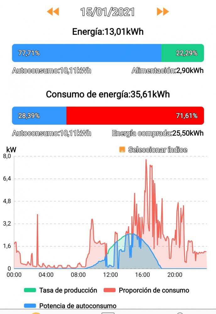

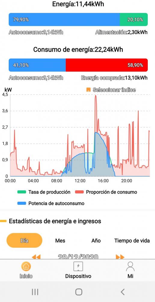

    Hola a todos me presento, soy nuevo en este foro y tengo una consulta para vosotros,por favor si podeis ayudar en mi consulta, me han montado un kit de 3000kw,con un inversor Huawei, con 8 placas de 400 ,orientadas en dos panedes de 4 placas , y lo que me hace dudar es lo curioso de la curva de potencia, todos los días alcanza la potencia máxima de 1240 kw hasta la 14,25 horas ,luego en 10 minutos 14,35 se dispara a 2540 kw. esto todos los dias, la potencia total diaria es de unos 12kw, pero hay un dia que la curva de gauss la hizo perfecta, sin saltos de potencia, con 2480 kw de máxima ,con una potencia total de 13 kw. ósea que a las 14.00 horas tenia 2450 kw. Como podría conservar esta produccion con la curva de potencia perfecta?

    No Roberto.no hay sombras posible.por eso me extraña mucho el salto de potencia a la misma hora. la conexión es en serie con las 8 placas. No soy experto. Pero a la 13.00 hora el sol le da a las 8 placas .

    Gracias gutty por tu interés, la orientación no es la misma, es un forjado de dos aguas, 4 están es una parte y 4 en la otra, aunque están orientadas al sur,el sol primero le da a las 4 primera y luego le da a las otras, pero lo que me extraña es que si no hay sombras porque el comportamiento de la curva y de la producion en dos dias diferentes.

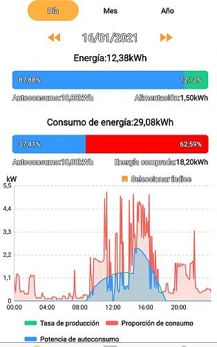

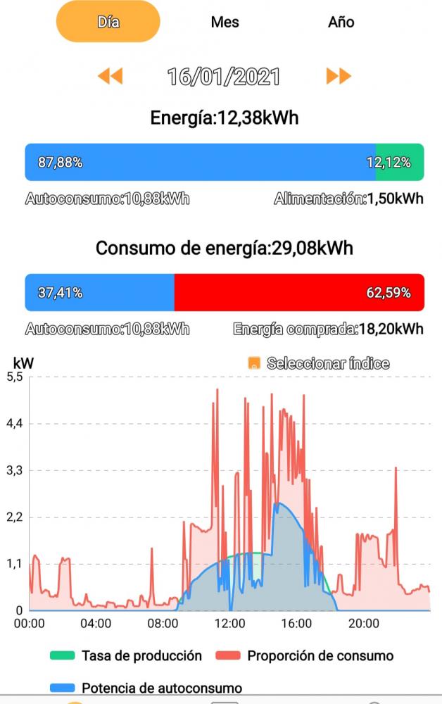

    La curva es estraña. Pero lo que me hace dudar es la conexión en serie de 8 placas con dos orientaciones en un mppt sin optimizadores. Al otro lado, si veo lo que en tu caso rinden esos 8 paneles, no tengo explicación. Yo diría que es un error en la grabación de potencia en el día 16/01, porque si la superficie azul el día 15 corresponde a 13kWh con un máximo de 2,5kW, la superficie azul del día 16 no puede corresponder a 12,38kWh.

    Quizas al conectar en paralelo un serial de 4 y otro serial de 4,llevarlos al inversor en dos ramas diferentes y conectarlos en sus puertos correspondiente, no mostraría la curva del dia 16, que es la que todos los dias marca,marcando la del dia 15 con mas potencia. no se estoy echo un lio...
    El técnico la conecto asin las 8 placas en paralelo porque decía que asin abría mas potencia. Referente a un error de grabación, seria todos los dias, esta es del dia 28-12-Curva de gauss-curva-gauss.jpg..... como esta curva pinta todos los dias.

    busca la curva de tensión y corriente, a ver cuantos voltios marca

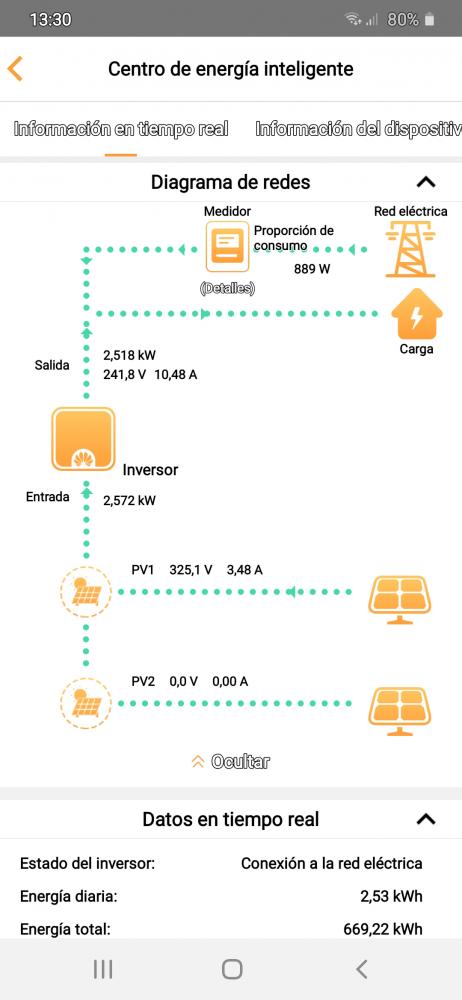

    Perfil está desconectado Forero Junior
    ene 2021
    Jerez
    5
    Predeterminado Re: Curva de gauss

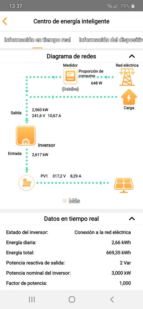

    hola gutty te paso nota ref de tension:

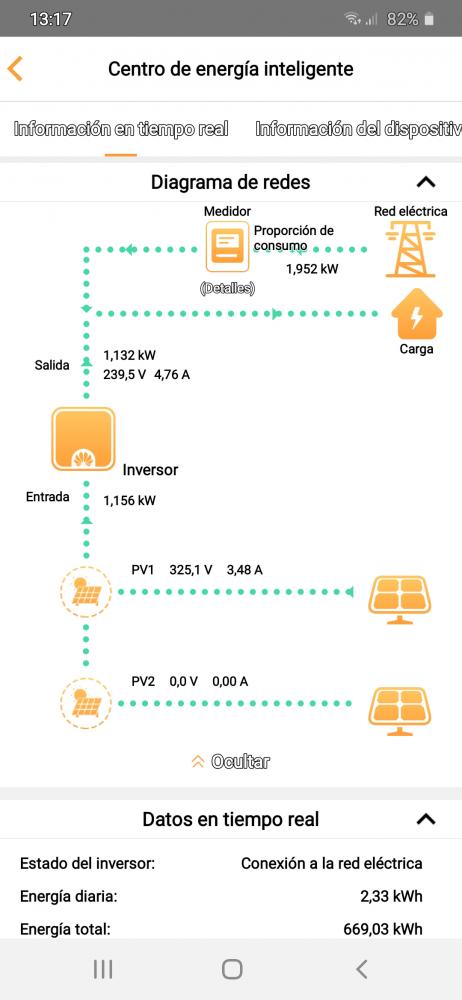

    Curva de gauss-screenshot_20210127-131724_fusionsolar.jpgCurva de gauss-screenshot_20210127-133021_fusionsolar.jpgCurva de gauss-screenshot_20210127-133734_fusionsolar.jpg
    Avatar de Simon_stz
    Simon_stz está desconectado Forero
    ene 2021
    25

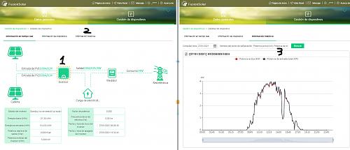

    No te fies de esos graficos, no se actualizan en tiempo real.
    Debes consular el historico desde la web de fusion, ahi tendras todos los datos a toro pasado, pero queda registrado potencia, voltios y corriente de cada array(entro otras muchas variables).
    Podras acceder siguiendo estos pasos:

    Aparentemente aumenta la producción al aumentar la demanda. Mira a ver si la tensión de red se acerca a 253v en los momentos que corta producción.
